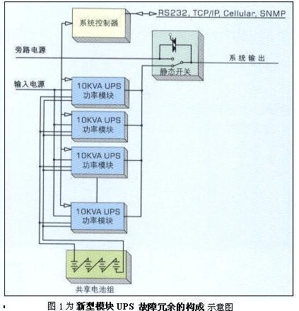

可实现最大程度的故障冗余。各主要构成部分包括系统控制器、静态开关(STSW)以及功率模块皆为内置冗余的智能型独立个体,可单独运行(见图1所示)。任何模块发生故障后(包括系统控制模块),POWER+的冗余设计便会充分发挥效用,全面保障设备正常运转。
而图1中的电池组由系统中所有UPS模块共享(包括充电和放电)。可按用户需求,使用单一电池或并联多组电池来增加系统备用时间,并作为电池冗余结构。POWER+具备多项配件选择,如充电模块、无线传输(GPRS、蓝牙)、隔离变压器及功能强大的控制软件等,用户可完全依照实际所需进行选择。

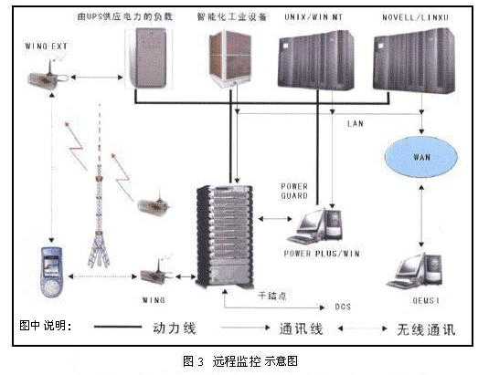

模块UPS具有功能强大的系统控制器。内置完善的电源分析仪及多种通讯界面,其独有的双向互动式监控和自我测试功能,配备智能化监控软件(如GA公司的GeMSi),可通过SMS、蓝牙、局域网等不同界面与网络管理员进行双向互动沟通,使网络管理员随时对系统进行远程监控(见图3所示),了解产品实时状态。一方面实现了设备运行过程中自我状态的监控,对一些异常现象进行预处理,使系统始终平稳可靠运行;另一方面实现了网络管理员和客户可通过SMS、因特网、ICQ等更广阔的监控渠道与模块UPS之间进行双向数据通信和远程监控,全面了解其运作情况。如系统发生异常时,亦同样会将异常情况发送给客户。若有关人员不在现场,将会在供电时间结束前自动中止系统软件的运行程序,禁止用户登录、自动存盘、保持现场等,并通过网络向用户发出警告信息,通报有关电源异常状况。客户可根据POWER,发送的信息来判断异常情况的紧急程度,以决定应变措施。模块UPS独有的双向互动式监控技术,可协助客户灵便快捷地对系统危机做出即时处理,免除您的后顾之忧。
