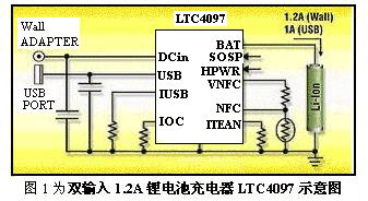

1.4 锂离子/聚合物电池的充电算应用举例-双输入1.2A锂电池充电器LTC4097
LTC4097可用于交流适配器或USB电源为单节锂离子/聚合物电池充电。图1为双输入1.2A锂电池充电器LTC4097示意图。它采用恒定电流/恒定电压算法充电,从交流适配器电源充电时,可编程充 电电流高达1.2A,而用USB电源则可高达1A,同时自动检测在每个输入端是否存在电压。该器件还提供USB限流。应用包括PDA、MP3播放器、数码 相机、轻型便携式医疗和测试设备以及大彩屏蜂窝电话。其性能特点:无需外部微控制器终止充电;输入电源自动检测和选择;通过电阻从交流适配器输入充电的可编程充电电流高达1.2A;通过电阻的可编程 USB充电电流高达1A;100%或20% USB充电电流设置;输入电源存在输出和NTC偏置(VNTC)引脚具120mA驱动能力;NTC热敏电阻输入(NTC)引脚用于温度合格的充电;预设置电池浮动电压具±0.6%的准确度;热调节最大限度地提高充电速率且无过热风LTC4097可用于交流适配器或USB电源为单节锂离子/聚合物电池充电。其采用恒定电流/恒定电压算法充电,从交流适配器电源充电时,可编程充电电流高达1.2A,而用USB电源则可高达1A,同时自动检测在每个输入端是否存在电压。该器件还提供USB限流。应用包括PDA、MP3播放器、数码 相机、轻型便携式医疗和测试设备以及大彩屏蜂窝电话。

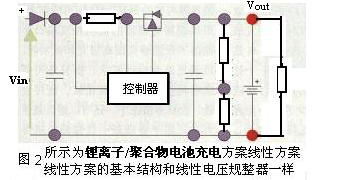

2.1 线性方案
当充电器输入电压大于全充满电芯加上充足净空之后的开路电压时,最好用线性方案,特别是1.0C快速充电电流不比1A大太多时。比如,MP3播放器通常只有一个电芯,容量从700到1500mAh不等,满充开路电压是4.2V。MP3播放机的电源通常是AC/DC适配器或者是USB接口,其输出是规则的5V;这时,线性方案的充电器就是最简单、最有效率的方案。图2所示为锂离子/聚合物电池充电方案线性方案,基本结构和线性电压规整器一样。

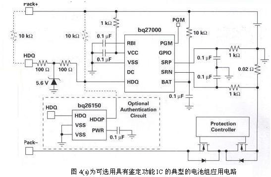

3.12 电池组电路描述
图4(a)为可选用具有鉴定功能IC的典型的电池组应用电路。根据所使用电量检测计IC的不同,电池组至少需要有三到四个外部终端。
VCC及BAT引脚会连到电池电压,以便供电及测量电池电压。电池接地端连接了一个电阻值较小的检测电阻器,让电量检测计的高阻抗SRP及SRN输入端能够监控感测电阻两端的电压。通过流经检测电阻器的电流可用来判断电池充入或释放的电量。设计人员选择检测电阻值时必须考虑电阻两端的电压不能超过100mV,过低的电阻值可能会在电流较小时产生误差。电路板布局必须确保从SRP及SRN到检测电阻器的连接要尽可能靠近感测电阻端;换言之,它们应该是采用Kelvin连线。
HDQ引脚需要外部上拉电阻器,该电阻应位于主机或主应用端,这样电量检测计才能在电池组与便携式设备连接断开时启用睡眠功能。建议上拉电阻值选用10kΩ。
3.13 电池组鉴定
价格低廉的伪冒电池的问题日益严重,这些电池可能不包含OEM厂商要求的安全保护电路。所以,真品电池组可包含图4(a)所示的鉴定电路。当要鉴定电池时,主机向含有IC(bq26150,作用是循环冗余校验(CRC))的电池组发出一个询问值(challenge),电池组所含的CRC会根据这个询问值和,IC中内建的CRC多项式计算这个CRC值。CRC是基于主机的查询命令与IC中秘密定义的CRC多项式完成的,主机也会进行CRC值计算井与电池组的计算结果比较以确定鉴定是否成功。
一旦电池通过鉴定,bq26150则会发出指令以确保主机与电量检测计之间的资料线路通讯正常。当电池连接中断或重新连接时,整个鉴定过程将重复一次。

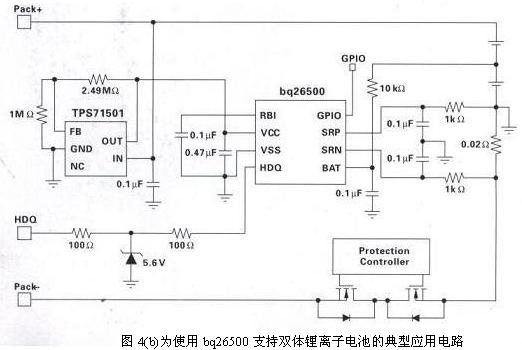

3.14 双电池应用
图4(b)为使用bq26500支持双体锂离子电池的典型应用电路。为了支持多颗电池,此电路增加一个可调稳压器。电量检测计的BAT引脚与最下面一节电池的负极相连,以完成可变电池组电压的测量。
主机要能够读懂电量检测计测量的可变电池组电压,以确定放电结束阈值以及充电终止阈值。至於电量剩余状态(Remaining Stateof Capacity)等,则不需要解读就能直接使用。
上述bq2650x及bq27x00等电量检测计提供电池制造商一个简单易用的选择方案,该方案L[仅仅测量电池电压要精确很多,这些电量检测计可用於各种电池架构,并可支持电池鉴定及双电池应用。

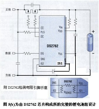

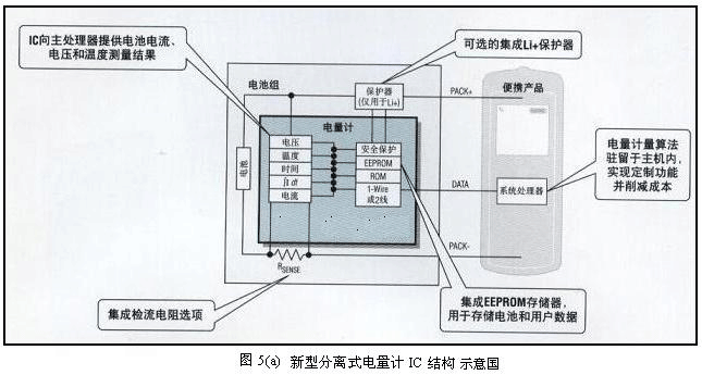

当今不少制造厂商可提供种类丰富的电量计IC,用户可从中选取合适的功能器件,以优化产品的性价比。利用电量计贮测量的电池参数,这种分离式架构允许用户在主机内定制电量计量算法.从而省去电池组内嵌处理器的成本。值此以Dallase semicconductor公司名为例的DS2762芯片作典型分析。一新型分离式电量计IC,其结构见图5(a)所示。
DS2762应用特征 DS2762是一款单节锂电池电量计与保护电路,集成于一片微小的2.46mm× 2.74mm倒装片封装。由于内部集成了用于电量检测的高精密电阻,该款器件非常节省空间。它所具有的小尺寸和无可比拟的高集成度,对于移动电话电池组及其它类似的手持产品,如PDA等,都非常理想。集成的保护电路连续地监视电池的过压、欠压和过流故障(充电或放电期间)。不同于独立的保护IC,DS2762允许主处理器监视/控制保护FET的导通状态,这样,可以通过DS2762的保护电路实现系统电源控制。DS2762也可以充电一个已深度消耗的电池,当电池电压不足3V时,提供一条限制电流的恢复充电路径。图5(b)为由DS2762芯片构成所的完整的锂电池组设计。
DS2762能够精确监视电池电流、电压和温度,其动态范围与分辨率满足任何通行的移动通信产品的测试标准。测得的电流对内部产生的时基进行积分,实现电量计量。通过实时、连续的自动失调纠正,电量计量的精度得以提高。内置的检测电阻消除了因制造工艺和温度而造成的电阻变化,进一步提高了电量计的精度。重要数据保存于32字节、可加锁的EEPROM;16字节的SRAM用于保存动态数据。与DS2762的所有通信均通过1-Wire、多节点通信接口进行,最大限度减少了电池组与主机的连线。其主要特征为;单节锂电池保护器;高精度电流(电量计量)、电压和温度测量;可选的集成25mΩ检测电阻,每个DS2762经过单独微调;0V电池恢复充电;32字节可加锁EEPROM,16字节SRAM,64位ROM;1-Wire,多节点,数字通信接口;支持多电池组电源管理,并通过保护FET实现系统电源控制;休眠模式下电源电流仅2μA(最大);工作模式下电源电流为90μA (最大);2.46mm×2.74mm倒装片封装或16引脚下SSOP封装,两者均可选择带或不带检测电阻;复具有备有评估板。
