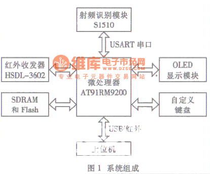

系统采用Atmel 公司的AT91RM9200 32 位高性能处理器、TagMaster 公司的S1510 及Oled显示模块等实现电子标签卡信息的采集、处理、实时显示及与上位机通信等功能。系统组成如图1。
1 .1 微处理器
系统采用Atmel 公司以ARM920T 为核心的AT91 系列微处理器AT91RM9200。它最高主频可达180MHz,具有先进的节电技术, 集成了SDRAM、Flash、红外USB 等接口。系统采用USB( Universal Serial Bus )及红外方式与上位机通信。红外方式采用Agilent 公司的HSDL- 3602 红外收发器实现。
1 .2 射频识别模块
射频识别模块采用瑞典TagMaster AB 公司的2.4GHz 产品S1510。该模块体积小, 专为手持设备设计,可以采集1米内各种电子标签上的数据。它通过USART串口与处理器通信, 接口简单, 易于硬件实现。为了保证数据的可靠传输, 模块与微处理器通信采用TagMaster AB公司开发的应答式串口通信协议ConfiTalk。ConfiTalk 协议是一种面向字符的应答式串行通信协议。它每次传输一定长度的数据块( 帧) ,每个帧包含帧头(STX)和帧尾(ETX)。为了提高数据传输的可靠性,每帧又加入了8 位的校验位(CS)及地址位(ADR)。

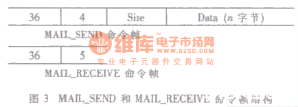

MAIL 命令方式通信也就是把帧中的MESSAGE 域统一成四种格式, 其中命令帧有MAIL_SEND 和MAIL_RECEIVE两种,分别表示S1510 接收用户信息和返回卡信息(包括卡号、卡状态和卡存储的数据), 如图3。

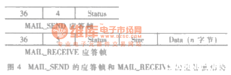

应答帧有两种: MAIL_SEND 的应答帧和MAIL_RECEIVE的应答帧, 如图4。
图4 中, 36 表示S1510 使用MAIL 方式处理命令帧和应答帧, 而4、5 表示S1510命令帧的类型(MAIL_SEND或MAIL_RECEIVE); Status 表示该命令的执行状态( 成功或失败) ; MAIL_SEND命令帧中的Data 域表示用户要进行的操作及参数, 如使Data=WRITE: 参数: 数据, 即表示用户要将数据写入电子标签卡;MAIL_RECEIVE 的应答帧中的Data 域为用户所要求得到的数据。
当使用MAIL 命令方式读写标签卡时, 用户只需要按帧的格式填充各域, 然后利用ConfiTalk 协议提供的API 函数发送到S1510即可。命令清晰明了, 大大方便了用户的开发。

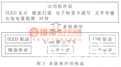

系统软件是整个系统的灵魂, 其设计的好坏直接影响系统的稳定性和可扩展性等性能。系统设计将软件分为两层结构, 如图5所示。最下面一层为操作系统层, 主要实现对Linux 操作系统的移植和各种设备驱动程序的编写, 包括OLED 模块、USB? Device、红外、键盘等设备驱动程序。上一层为应用程序层, 主要实现卡信息显示、键盘扫描、电子标签卡读写、文件传输、时钟以及电池电量检测等功能。
2 .1 嵌入式Linux
Linux 是一种公开源码的多任务操作系统, 具有开放度高、安全性好、稳定性强、可移植性好等特点, 在嵌入式操作系统中被大量采用。
本设计采用的Linux 内核是在ARM- Linux 的基础上, 编写了OLED 显示模块、USB设备、红外收发器及键盘的设备驱动程序。在Linux 系统中, 设备驱动程序占有很重要的位置, 它提供了在用户空间操作硬件设备的接口。Linux系统将设备分为字符设备、块设备及网络设备三种, 并给出针对不同设备的数据结构及注册函数。
当用户开发设备驱动程序时, 只需按硬件操作的方法填充设备数据结构, 并将它注册到内核中即可。
为了方便用户应用程序的编写, 把USB 设备实现为CDC( Communication Device Class ) 类设备,其驱动程序分为两层, 最底层操作AT91RM9200 上的USB 设备控制器, 如处理硬件中断、读写寄存器及操作I/O 口来检测设备的插拔;上层实现了底层与TCP/IP 协议层的连接,主要是模拟物理网卡, 并注册到内核。这样, 在应用程序的USB 设备就是一个标准的网络设备,用户不需要了解驱动程序的接口, 而直接使用Linux 提供的套接字进行网络通信程序的开发。当用户进行二次开发时,可以不加修改地将上位机开发好的网络通信程序直接移植到本系统中, 而且可以通过上位机的Telnet 等五金|工具|工具对嵌入式系统进行一定的操作。
其他驱动程序( 如OLED 显示模块、键盘、红外收发器)都作为Linux 下的标准字符设备编写, 使用register_chrdev( )函数进行注册, 提供了读、写和控制操作。在Linux 系统中, 应用程序对字符设备的操作与文件的操作相同。
Linux 中设备驱动程序可以通过模块方式动态地加载和卸载, 也可以直接编译到内核中。前者使用灵活, 可以减小内核,但因嵌入式系统要求所有设备在初始化后全部就绪, 不能在使用时加载设备的驱动模块。所以, 本系统中所有的设备驱动程序都直接编译进内核。
每个设备驱动程序在用户空间对应一个设备文件,由文件系统管理。本系统使用ext2 作为根文件系统。为了开发和升级方便,首先将根文件系统做成RAMDISK 格式, 所谓RAMDISK 就是系统启动后将压缩的文件解压到内存, 形成一个虚拟硬盘; 然后,将引导程序、内核映像及根文件系统烧写到Flash 中。
系统加电后, 引导程序将内核映像从Flash 中调入内存, 然后从核入口开始执行: 首先初始化CPU, 然后加载各个设备驱动程序,最后挂载文件系统, 执行应用程序。

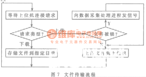

2 .2 .2 文件传输
文件传输是一个进程, 完成卡信息的上传及其他数据的下载。与上位机通信采用Clinet/Server 模型。该进程实质上是一个服务器端(本系统) 的应用程序, 它循环等待客户端( 上位机) 的连接请求。当请求到达时, 首先判断请求来自哪个接口(USB 或者红外接口),然后根据请求的类型执行相应的上传或下载。考虑到实际应用中可能会使用多台手持式阅读器, 为了方便上位机对信息的管理,规定文件名由手持式阅读器编号和文件上传序号组成, 程序在上传文件时自动将其编号及上传序号加入文件名。该进程的流程 如图7。
