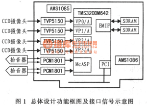

基于TMS320DM642的多路视频采集处理板卡的主要硬件功能模块包括视频输入解码模块、音频输入采集模块、核心DM642型DSP模块、外部存储模块、PCI总线驱动控制模块及电源管理模块等。基本工作原理是由CCD摄像头采集输入的模拟视频信号,经过视频解码器转换成数字视频信号,由拾音器采集输入的模拟音频信号经过音频采集电路转换成数字音频数据,送到DM642, DM642再将采集的音、视频数据用MPEG-4标准编码压缩后通过PCI接口传送到PC上位机,构成数字监控系统。本板卡的总体设计功能框图及接口信号示意图如图1所示,主要由1个TMS320DM642GDK(DSP)、4个TI公司的TVP5150AMl(视频解码器)、2个TI公司的 PCMl801U(音频采集电路)、2个Hynix公司的HY57V283220TP-6(SDRAM)、1个SN74CBTl6233DGGR(PCI 总线桥接电路)以及AMSl085CM和AMSl086CD(电源管理电路)等组成。

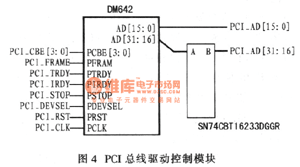

3.4 PCI总线驱动控制模块
PCI总线驱动控制模块由1个SN74CBTl6233型PCI总线桥接电路及其外围电路组成。本模块中的信号按照功能可以分为系统信号、地址数据复用信号和接口控制信号等。系统信号包括CLK和RST,为系统提供时钟和复位。对地址数据复用信号来说,在总线传输操作周期中,1个PCI总线周期由1个地址段和紧随其后的1个或多个数据段组成,其中AD[0-31]是地址数据复用总线,可为PCI接口电路提供地址和数据信号;复用引脚PCBE[0-3]为 PCI接口电路提供总线命令信号和字节允许信号。接口控制信号主要由FRAME、TRDY、IRDY和DE-VSEL等信号组成,其中,FRAME信号是总线周期构成信号,由当前总线中主设备驱动,表明1个总线周期的开始和延续;TRDY是目标设备就绪信号,在写操作中,TRDY有效表明从设备已准备好接收数据,而在读操作中,TRDY有效则表明AD[0-31]上已有有效数据;IRDY表明驱动设备已准备好数据;DEVSEL为设备选择信号,当其有效时,说明驱动它的主设备已将其地址译码作为当前操作的目标设备,该信号作为输入信号时,DEVSEL用来表示总线上已有目标设备被选中。其他PCI总线所需但本系统不用的信号则可用高阻态代替。PCI总线驱动控制模块接口电路原理功能框图如图4所示。
本板卡使用DM642型DSP片内集成的1个主/从模式的PCI接口与PCI总线相连,该接口支持PCI 2.2规范,通过PCI总线能够实现DSP与PCI主机的互连。主机可以通过DM642的PCI接口访问整个片内RAM及外部存储器。DSP的EMIF通过EDMA将数据传输到DSP的内存中,EMIF支持同步FIFO,为了能够使PCI总线实时读出视频压缩数据流,并及时地传送给主机,本系统采用了中断机制。当FIFO满时,DSP产生一个中断信号,通知PCI接口模块启动DMA,需传输的数据经FIFO由DSP利用DMA传输方式在计算机和板卡间实现视频压缩码流的高速传输,在提供高速传输接口的同时不影响其他DMA操作。
