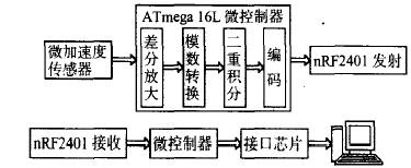

如图1所示,整个无线鼠标系统分为2个子系统,远端子系统和主机端子系统。
图1 无线鼠标系统结构框图
远端子系统由微加速度传感器、微控制器和nRF2401射频收发器组成。微加速度传感器采用美国AD公司生产的ADXL203微传感器,微控制器采用Atmel公司生产的ATmega 16L微控制器,该微控制器附带有8路10位可编程的A/D转换电路,可以实时地将ADXL203加速度传感器输出的加速度模拟信号转换成加速度数字信号。
ADXL203加速度传感器在加速度为0时输出电压为2.5V,为提高A/D转换的精度,本文利用ATmega 16L内置的差分放大功能,用差分信号将这2.5V电压给滤掉,并将差分后的电压信号放大到与A/D转换的参考电压相匹配。系统供电采用电器中常见的9V电池,连接一个LM78M05稳压贴片得到恒定的5V电压,供各个模块使用。
主机端子系统由nRF2401射频收发器,串行传输接口芯片和另一个ATmega 16L微控制器组成,其中,RS232串行通信接口芯片采用的是Maxim2IC公司的MAX233芯片,作用是将微控制器输出的5V TTL/CMOS电平转换为EIA/TIA-232-E电平,以便与电脑主机进行串行(RS232)通信。

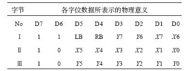

编码的目的是将X和Y方向的位移改变量,连同鼠标按键的实时信息,按照标准的Microsoft鼠标协议要求的格式进行编码,以便最后发送到主机的信息能够被电脑正确识别,从而使电脑能正确处理发送给它的位移信号,来正确控制鼠标光标的移动等动作。表1表示的即是标准的鼠标协议规定的三字节数据包格式,第1个字节记录的是左右按键的信息和鼠标X,Y位移的最高2个字位的数据,按键按下时,对应的位置1,否则,置0;第2和第3个字节分别记录X和Y方向位移的低6位数据。位移值的范围取-127~+127,再大的位移改变量会自动溢出。
表1 Microsoft标准鼠标协议数据包格式

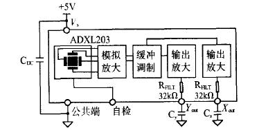

本文采用美国AD公司生产的电容式微加速度传感器ADXL203,如图2所示,该加速度传感器是利用各向异性刻蚀、阳极键合等硅整体加工工艺在硅材料上制造出来的,并在同一个基片上集成一些外围电路,对输出的加速度信号进行放大调制等处理后,可以同时在X 轴和Y轴2个方向输出精确的加速度信号。
图2 ADXL203加速度传感器原理图

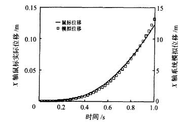

程序取采样周期为1ms,发送周期为25ms,最后,Matlab模拟的结果如图4和图5所示。
由图4和图5中可以看出:由于该二次近似积分算法作了很大的简化,再加上加速度传感器的噪声干扰和信号延迟、A/D转换的误差等多方面的因素,当鼠标位移较大时,存在一些误差。但当鼠标位移在12cm以内时,精确度是非常理想的,这足以满足鼠标的一般应用,更大的移动距离可以通过改变二次积分的算法来实现。
