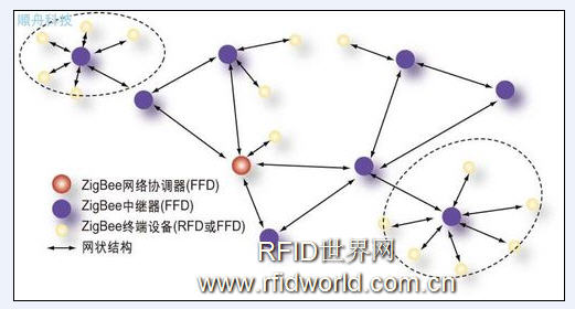

   图二ZIGBEE网状网络结构
MESH网状网络结构特点
系统采用多跳式路由通信
网络容量很大
可以跨越很大的物理空间,适合距离较远比较分散的结构
MESH网状网络拓扑结构的网络具有强大的功能,网络的所有实体只有要通信范围之内,都可以互相通信,如果没有直接通路,还可以通过“多级跳”的方式来通信;该拓扑结构还可以组成极为复杂的网络;除此之外,网络还具备自组织、自愈功能。

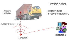

  图一汽车进场时读取RFID数据

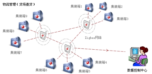

  图二货物堆场读取RFID数据
