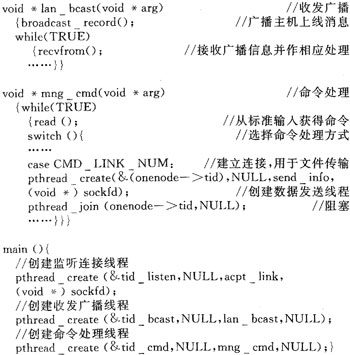

多线程的并行处理可以提高程序的吞吐量,多任务的相互独立性也使程序在运行时间效率方面得到提高。网络通信中任务繁杂,因此将网络通信机制与多线程并行处理机制结合是一种有效的解决方案。该系统的通信任务主要通过3个线程并行完成,分别为:
(1)负责收发广播的线程:该线程通过收发广播消息的形式,获得局域网内使用该系统的计算机信息。将局域网内使用该系统的计算机信息添加进本地链表;将局域网内退出该系统的计算机信息从本地链表中删除。本地链表维护了局域网内所有使用该系统的计算机的信息,为系统其他功能的实现提供数据。
(2)负责监听端口建立连接的线程:该线程的功能类似于客户机/服务器模型中的服务器端,对局域网中的连接请求进行监听,对于新的连接请求建立新的Socket用于连接,并且对于不同的连接请求创建新的数据接收线程,用于处理连接后的消息传递以及文件传输等功能。
(3)负责处理外部终端控制命令的线程:该线程用于该系统与用户的交互,处理外部终端的控制命令,并对于不同的命令实现相应的功能。

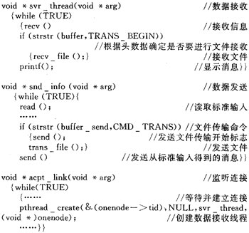

该线程监听TCP套接口,对于不同的连接请求创建新的数据接收线程并发处理。工作流程如下:
(1)创建本地Socket,并监听局域网中的连接请求;
(2)如果有连接请求进人,接收连接请求,并创建新的Socket和数据接收线程用于该连接的数据通信功能的实现。
因为该系统提供文件传输功能,所以在数据接收线程接收到数据包后,需要判断该数据包中的信息是否为文件传输开始标志。如果是文件传输开始标志,表明信息发送方将传输文件,则主机进入文件接收工作程序;如果不是文件传输开始标志,则主机在终端上显示接收到的消息。

(3)发起连接命令:通过查询系统维护的计算机信息链表,获得想要与之建立连接的计算机的信息,发起连接,若连接成功,创建数据发送线程用于处理连接后的命令操作以及数据通信,并且阻塞命令处理线程,直到数据发送线程结束返回。
数据发送线程对终端输入进行读取和判断,如果是文件传输命令,则进入文件发送工作程序;否则,直接发送消息。
4 系统实现主要代码
