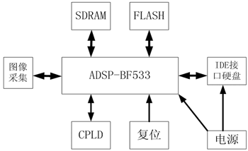

汽车运行状况图像监测系统硬件主要是基于ADSP-BF533芯片进行设计的,设计中分成CPLD电路、图像采集电路、IDE接口电路、SDRAM电路、FLASH电路、电源电路和复位电路等部分。系统整体框图如图1所示。
图1 系统整体框图

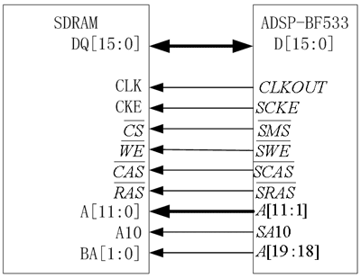

本系统SDRAM采用Hynix公司的HY57V561620。SDRAM与ADSP-BF533的接口如图2所示。
图2 SDRAM与ADSP-BF533的接口电路
HY57V561620是一款高速的同步动态存储器。由于其所有的寻址、刷新等操作都由集成在芯片内部的控制系统完成,因而使用非常简单。HY57V561620的存储空间为32Mb,对于普通的视频应用绰绰有余,并且它加快了存取速度,因此可以在多媒体系统、视频采集与编辑系统等方面广泛应用。

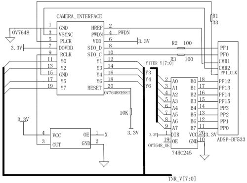

系统外接摄像头,视频图像是通过摄像头的CMOS传感器采集获得的,本系统选用CMOS图像传感器芯片OV7648,它与ADSP-BF533的接口电路如图5所示。
图5 OV7648与ADSP-BF533的接口电路
OV7648芯片通过CAMERA INTERFACE口与ADSP-BF533连接。其中复位引脚RESET与CPLD的OV7648RSET相连;SIO_C、SIO_D是OV7648的I2C总线;XCLK外接一个24.567MHz的晶振,作为OV7648芯片的驱动时钟。

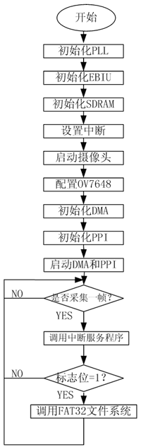

系统上电以后首先进行自检,然后进行初始化,初始化程序包括对OV7648的设置、PLL、SDRAM和EBIU的设置、DMA0_PPI中断的设置以及对硬盘的初始化,然后进行视频图像的采集。
ADSP-BF533采用DMA方式将摄像头输出的数据通过PPI口读入,并直接送入SDRAM中。当采集完一帧数据后,DMA将产生中断,在中断服务程序中先屏蔽本中断,调用MPEG-4编码库对刚才的一帧数据进行压缩编码,压缩完成后将数据存入SDRAM中,计数器加1,然后重新配置DMA0_ PPI中断采集下一帧数据。在主程序中检测标志位为1时,就表示己压缩完500帧数据,ADSP-BF533调用FAT32文件系统子程序,再通过ADSP-BF533的DMA方式将压缩后的数据存入硬盘。ADSP-BF533重新开始计数进行视频采集压缩。
程序开始首先对PLL、EBIU、SDRAM、CPLD和OV7648进行初始化配置,然后启动OV 7648进行视频图像数据的采集,通过初始化对DMA0_ PPI中断的设置,将ADSP-BF533的PPI接口上从OV7648传送过来的视频流中的视频图像存储到外部存储器SDRAM中。系统软件设计主流程图如图6所示。
图6 系统主程序流程图
