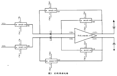

采用全差分采样/保持电路的电路结构如图3所示。它主要包括采样/保持放大器和一些开关电路。该电路结构采用输出端直接反馈到输入端的方式,它不需要外加共模反馈电路。这样可以减小电路复杂程度,有效地降低功耗,并可获得更高的速度。
为了获得更好的性能,此电路采用了底板采样技术。传统的采样保持/电路采用的是电容上极板采样。这种结构的采样保持电路会引入额外的寄生电容,从而增加运算放大器的输入电容,而这将大大降低运算放大器的带宽,同时也增大了采样与反馈电容值的失配,这些都会直接影响到采样保持/电路的速度和精度。为此,本电路引入底板采样技术,设计时可使用两层多晶硅来实现。这样不仅有效地消除了运算放大器的输入电容,而且还能抑制来自衬底的噪声。此外,该电路结构能够有效地抑制时钟馈通和电荷注入效应,减小电路复杂程度,有效减小寄生电容、降低电路的整体功耗。

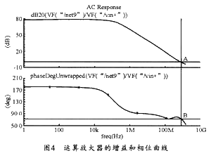

笔者在Cadence仿真环境下,采用Charter公司0.35μm标准CMOS工艺库对电路进行了仿真。图4给出了增益自举运算放大器在交流扫描下的增益和相位曲线。可以看出,该运算放大器的增益可以达到79dB,当负载电容为10 pF时,相位裕度为72°,建立时间为3.9 ns。可见,能很好的满足采样保持/电路对运算放大器的要求。
