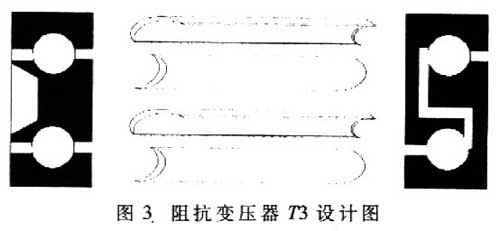

73次级线圈的制作有些变化,目的是加强低频信号的通过程度。不使用铜箔管,而使用铜箔弯曲成弧形。如图3所示。
在每个磁环孔中穿过两个铜箔片,分别与两端的铜膜板焊接,这样整个线圈的次级线圈就是两圈,然后根据阻抗比完成初级线圈的缠绕。这样做的目的是在固定的阻抗比的情况下增加初、次级的圈数以改善放大器的低频特性。
