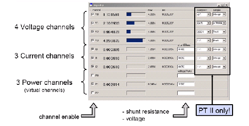

为了获取电流和电压梯度数据,TRACE32 PowerTrace II (跟踪模块) 或者 PowerIntegrator(逻辑分析模块) 可以通过新型的Trace32 AnalogProbe 模块扩展实现如下功能:
1 实时记录4条电压通道和3条电流通道信息
2 针对电流、电压或能耗的限制值和测量范围实时生成触发事件
为了测量电流,在被测电路上需要一个分流电阻。该电阻上的压降取决于电阻的大小和通过该电阻的电流。Trace32 AnalogProbe 可以测量/记录分流电阻上的电压值。这是一种种被许多评估平台普遍采用和支持的测量方式。
电流、电压和分流电阻阻值都可以通过如下用户界面进行控制。由电流和电压计算得出的能耗也可以在该用户窗口进行控制,另外,用户可以将电压设置为固定值进行计算。

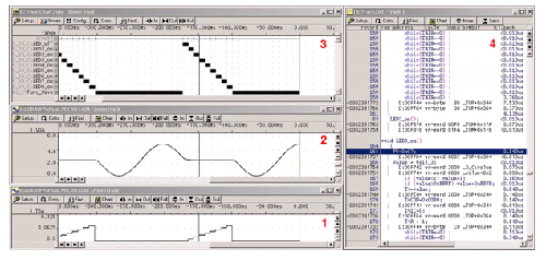

在如下实例中,8 LEDs 被依次点亮,然后产生一个正弦电压。如下面的电流-时间曲线图(1)绘制出了电流值随时间变化的波形,正弦电压曲线如图(2)所示。如果在电流图(1)、电压图(2)或程序流图(3)中,用黑色的垂直跟踪线选中/标记函数“LED3_on“,系统会自动更新“Trace.List“窗口(4)中信息,显示出相对应的记录,并且就通过蓝色水平条标记出来。
每次程序中止后,Trace32 软件会自动对记录信息进行统计分析,统计各个执行函数消耗能量的最小值,最大值和平均值。以及每个函数绝对能耗及其占总能耗的百分比。通过这些统计数据,可以方便地定位出耗能最大的程序代码/函数。
数据统计分析可以显示出每个函数运行时的耗能量。如下图(5)可以清楚地看出函数“LED8_on“运行(所有LEDs都被点亮)时系统耗能量最大。
