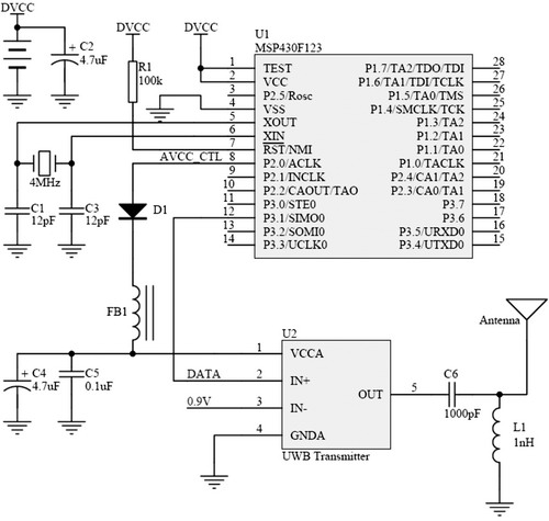

图1给出了系统的简化原理图,系统主要由电源、MSP430F123单片机、超宽带发射芯片、简单的滤波整形电路组成。系统采用了单个锂锰纽扣电池供电,锂锰纽扣电池输出电压标称为3.0V,但实际上在使用时间长时电压会有所下降,终止电压一般高于2.0V。
图1 窄脉冲超宽带发射电路的简化原理图
MSP430F123单片机的工作电压为1.8V"3.6V,因此可以直接由电池供电;TH-UWB02的工作电压是1.3V"2.5V,考虑到其工作电流很小(发射瞬间约为20mA。

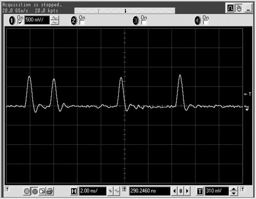

图2给出了重复频率为500Mpps时超宽带发射芯片TH-UWB02的输出波形,图中显示,发射机产生的窄脉冲信号宽度约为500ps。

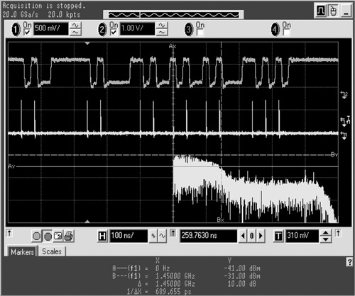

本系统发射的脉冲信号功率谱密度与脉冲重复频率有关,在脉冲重复频率高达50Mpps时,实际测量的脉冲信号波形和功率谱密度曲线如图3所示。图中Data为输入信号,Vpulse为产生的窄脉冲信号,PSD为窄脉冲信号的功率谱,由图可见,在重复频率为50Mpps时,脉冲的功率谱密度仍然低于-41.3dBm/MHz。由于功率谱密度是信号功率在时域上的平均,在脉冲重复频率更低时,其功率谱密度也相应地减小。
