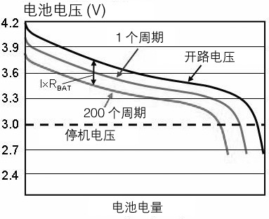

锂离子电池容量的下降是电池运行时间缩短的主要原因,这种误解普遍存在。实际上,电池阻抗持续增加(而不是电池容量下降)是导致电池运行时间缩短、系统提前关机的关键因素。在电池充放电100个周期左右的时间内,电池容量仅下降5%,而电池的 DC 阻抗升高比例却达到一倍或两倍因子级别。老化电池阻抗提高的直接结果是负载电流引起的内部压降增大。结果,老化电池达到系统最小工作电压(或称为终止电压)的时间要远远早于新电池。
传统的电池电量测量技术主要是基于电压和库仑计数算法开发的,在测量性能方面局限性很明显。由于成本低且实现简单,基于电压的测量方法广泛用于手机等手持设备,但使用一段时间后电池阻抗会发生变化,影响该方法的测量精度。电池电压可由下式得出:
VBAT=VOCV-I×RBAT
其中,VOCV为电池开路电压,RBAT 为电池内部DC 阻抗。从图 1 可以看出,老化电池的电压比新电池要低,会使系统关机时间提前。

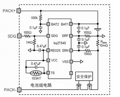

阻抗跟踪锂离子单节电池组电路如图 2 所示。通过 BAT2 引脚输入端测量电池电压,通过库仑计数器差动信号输入端(SRP 及 SRN)监测电流。系统利用电量监测计从单线 SDQ 通信端口获得 SOC 及运行时间接近结束 (Run-Time-to-Empty)等信息。

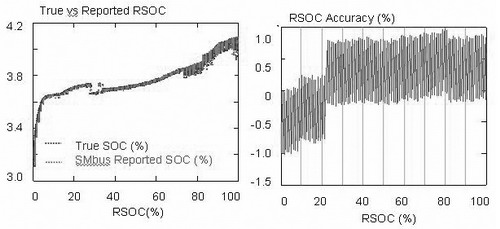

即使在负载变化的情况下,IT 电量监测计也能正确预测电池的剩余电量。例如,数码相机处于不同工作模式时,电池的负载也不同。图 3 显示了IT 电量监测计如何精确预测电池剩余电量。剩余电量预测的误差率可小于1%。并且,由于用以预测剩余电量的电池阻抗及老化作用能够得到实时更新,故在电池整个使用寿命内均可保持这种微小误差。
