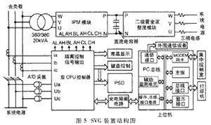

SVG(Static Var Generator)--静止无功发生器也被称为STATCOM(Static Synchronous Compensator),是灵活交流输电系统FACTS(Flexible AC Transmission System)技术中一个重要的基础部件。虽然SVG装置的成本要高一些,但其灵活的动态调节特性、优越的补偿效果以及更小的设备体积都是其他无功补偿装置不能比拟的。很多文献资料对SVG装置的原理和研制都有介绍。图5为两片系统的SVG装置结构图。
系统共分为三个主要部分。第一部分是由80C196KC-ADMC401两片系统构成的检测控制部分。80196主要负责人机界面的完成以及向上位机发送信号等功能。ADMC401的高速流水线式的8路A/D采样端口也为电压电流的快速采集提供了保证,同时ADMC401还要完成数字滤波计算、无功计算、PWM控制信号的产生发送等功能。第二部分是由IGBT模块构成的逆变电路。SVG装置的关键部件就是它的逆变桥路部分,而ADMC401集成的专用6路PWM波发生器正好提供了灵活的控制方法。此外,逆变电路部分采用富士电机最新推出的R系列IGBT-IPM模块7MBP100RA-120。
它将过去的IGBT单元、驱动电路、保护电路等结合在一个模块中,极大地提高了实际应用系统的稳定性,简化了设计的难度,缩小了装置的体积。第三部分是由电力二极管构成的全波整流电路。整流电路采用日本富士公司的三相全波整流模块6RI100G-160。主要将三相线路上的交流电压变为直流输出,从而维持直流电容两端电压的稳定,为逆变电路提供一个直流电。这样避免了要轻微改变逆变器的触发工作角来达到提高和稳定电容上电压的情况。电流的检测是利用KT100-P型电流传感器完成,电压的检测是利用CHV-50P电压传感器完成。输出显示部分是用以SED1520为驱动芯片的MGLS-12032A液晶模块。以上各部件功能都是通过对ADMC401数字信号处理芯片和80C196KC软件编程实现。 80C196KC和ADMC401组成的两片系统,应用范围相当广泛,非常适合计算量大、多外设、高速度的场合。
