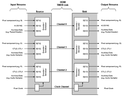

2002年4月,HDMI (High Definition Multimedia Interface)工作组开发出HDMI(高清晰度多媒体接口)标准,改进了DVI标准的不足,图2为HDMI原理图。
图2 DVI/HDMI/UDI发送、接收系统的基本结构传输示意图(TMDS)
HDMI是DVI标准的升级和增强版,支持音频信号,可以简单理解为:DVI+音频=HDMI。HDMI接口小巧(与USB相当),传输的线缆长度15m,HDMI向下兼容DVI;HDMI支持VESA组织的HDCP(高带宽数字内容保护),避免内容非法拷贝,同时还支持VESA组织的EDID(扩展显示识别数据)、DDC(显示数据通道,用以读出EDID)及DMT(监视同步协议)。
HDMI也采用TMDS编码方式,TMDS具备RGB或 YPbPr色彩数据和时钟,共4个通道(称为1个连接)的系列传输回路,1个通道带宽165MHz(4.95 Gb/s)。显示数据信道(DDC)是用于读取表示接收侧清晰度等显示能力的扩展显示标识数据(EDID)的信号线。搭载HDCP的发送接收设备之间也利用DDC线进行密码键的认证。这是一个使用了硬件ID的加密系统,发送侧和接收侧以一定间隔相互确认进行传输。HDMI搭载了认证不成立或者中途不成立时图像和音频信号传输立即被中断的强大内容保护技术。
从图2可知,发送器分别将视频、音频信号变换并合成为接收器可接收的信号格式。然后,进行HDCP加密处理以及TMDS编码,将并行视频、音频等数据行串行化处理,以最小化差分信号形式进行传输。在接收侧进行的处理与发送侧顺序相反。

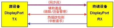

2006年5月,VESA(Video Electronics Standards Association, 国际视频电子标准协会)批准了旨在应用于PC、监视器、电视以及投影仪等的DisplayPort1.0显示接口标准。DisplayPort(简称DP)主要由主链路、辅助通道和热插拔信号检测(HPD)三部分组成,如图3所示。主链路是一条高带宽、低延时的单向传输链路,用于传输无压缩的视频、音频流;辅助通道是一条1Mb/s带宽、低延迟双向通道,用于传输状态信息、控制命令等,并提供主链路管理及设备控制;热插拔信号则实现了终端设备(Sink Device)中断请求。
图3 DisplayPort接口的传输层架构
主链路由4条线路(Lane)组成,每一条支持2.7Gb/s或1.62Gb/s两种传输速率,4条可以实现10.8Gb/s,在相同的线路数下DisplayPort比DVI快 2.2倍。 因此DisplayPort可以满足各种多媒体、特别是视频应用的需求任何色深(Color Depth)、解析度和画面刷新频率(Rate)都可以自由转换。DisplayPort没有单独的时钟通道,主链路上采用的是ANXI 8B/10B编码,时钟信号是从数据流中提取出来的。这个区别于DVI和HDMI的特点,大大降低了DisplayPort产品EMI设计的难度。而辅助通道由一对交流耦合差分线组成的双向、半双工通道,所有的通信都必须由源端设备发起,终端设备也可以通过热插拔信号来提出通信请求。辅助通道在15m的传输距离上提供1Mb/s的传输速率,对传输延时要求严格,通信必须在500μs内完成。因有热插拨信号检测,故支持设备的即插即用、热插拨功能。

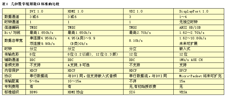

总结
DisplayPort的传输速率、安全性、开放性、可扩展性比其他的视频接口优势明显,是个理想的数字多媒体接口,其特性符合了PC和消费类电子领域对数字多媒体接口的要求。但DisplayPort与DVI、HDMI、UDI不兼容,DP的应用前景有待于市场的检验。HDMI是以DVI为基础,可以传输数字音频信号,也是一种比较优秀的消费电子产品接口,HDMI发展迅速,正逐渐取代DVI。UDI与DisplayPort因无须专利费,在PC应用领域双方目标一致:外部替换VGA,内部替换LVDS。它们之间的比较如表1所示。
