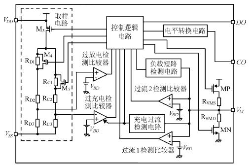

根据上述分析,本文设计的锂离子电池保护电路的系统框图如图3所示。系统主要包括控制逻辑电路(CONTROL LOGIC CIRCUIT)、取样电路(SAMPLE CIRCUIT)、过充电检测比较器(OVERDIACHARGE COMPARATOR)、过放电检测比较器(OVERDISCHARGE COMPARATOR)、过流1检测比较器(OVERCURRENT1 COMPARATOR)、过流2 检测比较器(OVERCURRENT2 COMPARATOR)、负载短路检测电路(LOAD SHORT DETECTION CIRCUIT)、充电过流检测电路(CHARGER DETEDTION CIRCUIT)、电平转换电路(CONVERTOR CIRCUIT)、基准电路(REFERENCE CIRCUIT)以及偏置电路(BIAS CIRCUIT)。其中,偏置电路在图3 中没有给出,电平转换电路同时能实现0V 充电抑制功能。
图3 锂离子电池保护电路系统框图
图3 中MN 在过电流时导通,它的作用是使过大的电流不经过FET1和FET2而通过MN流向地。MP与待机状态有关,待机状态电路的工作原理是:当保护电路进入过放电状态后,产生一个待机状态信号,使保护芯片中的大多数电路停止工作,它是通过控制逻辑电路和负载短路检测电路的配合完成的。M3的作用是在待机状态下,使采样电路不消耗静态电流。M4和M5分别用于实现过放电和过充电检测迟滞以滤除充放电过程中的波动干扰信号。而瞬时干扰信号的滤除由控制逻辑电路中的延时电路实现。

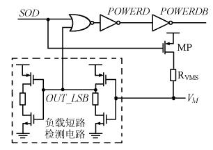

待机状态电路
保护电路进入待机状态有赖于过放电状态的检测,进入待机状态后,为了减小功耗应使尽可能多的电路模块停止工作,但如果所有的检测电路都不工作,待机状态将无法退出,为此在设计负载短路检测电路时不引入待机状态控制信号,其目的即为在电池电压升高后使保护电路能及时退出待机状态。图4 给出了待机状态信号产生和撤销的原理图。
图4 中SOD为过放电检测信号,系统处于正常状态时,SOD为高电平,VM为低电平,因此待机状态控制信号POWERD输出高电平、POWERDB输出低电平。当系统进入过放电状态时,SOD(延时后的信号)变为低电平,MP导通使VM变为高电平,最终使POWERD变为低电平、POWERDB变为高电平,它们控制保护电路相应模块停止工作,系统进入待机状态。当对电池进行充电时,由图1可知VM被强制拉到低电平,使负载短路检测电路的输出信号OUT_LSB变为高电平;此时,不论SOD为何值或非门都将输出低电平,POWERD由此变为高电平,这样,就可实现待机状态的退出。

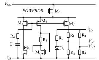

基准电压电路
为了检测过充电、过放电和放电过流情况,检测比较器需要与基准电压进行比较。由于过充电检测和过放电检测电路之前有采样电路,它们可用相同的基准电压,而过流1 和过流2 需采用不同的基准电压。为了提高芯片的检测精度,电压基准采用受电源、温度和工艺影响较小的带隙基准源,如图5 所示为具体结构图,其中M1"M5 工作于弱反型区,因此该电路具有功耗较小的特点。
电路的工作原理为:由M1—M4和R5组成的自偏置电路产生具有正温度系数的电流,它在电阻R0所产生的压降和具有负温度系数的PN 结压降(D0上的压降)相加,从而输出零温度系数的基准电压VBD;为满足同一电路中输出不同的基准电压源,利用电阻分压将VBD 分成了VBI1及VBI2输出;C0和R6组成启动电路。
由图5 可知, VGSM2-VGSM1=IM2*R5。M3 和M4 组成电流镜,取相同的宽长比,则IM1=IM2。因为M1和M2工作于弱反型区,所以:
式(1)中n为亚阈值因子,UT为热电势。M3和M5组成电流镜,则:
设)R=(R1+R2)//(R3+R4 ),二极管的正向压降为VD,可以推导输出电压为:
由(3)—(5)式可知,基准电压的精度与电阻R0—R4 的精度直接相关,为此这些电阻需要采用调整(trimming)技术。
图4 待机状态实现电路
图5 电压基准电路

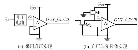

充电过流检测电路
充电过流的检测归结为检测VM电压,其临界值为VCH(约为-1.3V)。如果所用工艺的MOS管阈值电压可以调节,负电压检测电路可用差分结构的比较器实现,其中比较器的一个输入端接地,并且两个差分对管的阈值电压需要调整。为了使该电路能用常规的CMOS 工艺实现,本文在过零比较器的基础上引入升压电路,如图6(a)所示当VM》VCHA时,升压电路使VN>0 。升压部分具体实现如图6(b)所示。
PMOS管M1和NMOS管M2的栅极都接地。当M1的栅源电压小于它的阈值电压时,M2截止,而M1始终导通,A1比较器的反相输入信号VN电位因为大于同相输入端的电位,而使输出OUT_CDCB为低电平。随着输入信号VM电位向负方向的增大,M2逐渐导通,最后使得VN 端电位变负,OUT_CDCB由此变为高电平。图6中VN=0时的输入电压即为检测电压VCHA,此时M1和M2处于饱和状态且下列关系式成立:

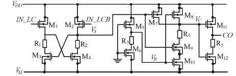

由于电平转换电路和0V电池充电抑制电路的目的都是为了控制CO端,这两个功能可用一个电路完成,如图7 所示给出了具体实现电路。
电平转换功能主要由M1—M4、R1和R2组成的电路完成;0V电池充电抑制功能主要由M5、M6和R3完成;M7—M10和R4组成的与非门在电平转换功能和0V 电池充电抑制功能之间进行选择。电阻起限流作用。下面是这两个功能的具体实现过程。
电平转换实现过程
在正常的放电过程中,VM端电位大于零而接近于零,可近似为VSS。此时,该电路的输入信号IN_LCB=‘0’,IN_LC=‘1’,显然,CO输出为高电平(VDD)。
在正常的充电过程中,VM端电位小于零而接近于零,仍可近似为VSS。当出现过充电或充电过流时,IN_LC=‘0’,IN_LCB=‘1’,VA为VM端电位,VB为VDD电位,VC输出VDD电位,因此CO与VM等电位。
图6 负压检测原理

0V 电池充电抑制实现过程
0V 电池充电抑制功能发生在充电过程中,此时,IN_LCB=‘0’,IN_LC=‘1’,VA 为高电平。当电池电压VDD小于或等于1V时,M5关闭,另外,较小的电池电压使其内阻变小,接近内部短路。在这种情况下充电,充电电流一定很大,导致VM的电位下降很大,使M6 导通,VB由低电平转化为高电平,CO端输出电位接近VM电位。

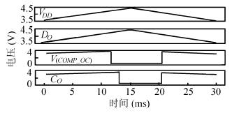

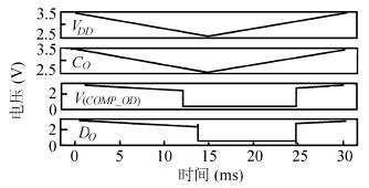

芯片的所有功能和主要参数均用HSPICE 进行了模拟验证。图8 给出了过充电保护检测和释放波形图,图9 给出了过放电保护检测和释放波形图,其中COMP_OC 为过充电比较器的输出信号,COMP_OD 为过放电比较器的输出信号;芯片的过充电和过放电检测精度约为30mV,在正常工作时消耗的电流为3.23uA,在待机状态时消耗的电流为0.15uA。
图8 过充电保护检测和释放波形图
图9 过放电保护检测和释放波形图
