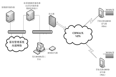

东方波泰无线电频谱技术研究所研制的RFID台站管理系统可实现对每个台站的管理(如图1所示)。
图1 RFID无线电台管理原理
系统数据采用集中式管理,本地数据库服务器采用双网卡结构,其中一个网卡连接到原有的管理系统网络。通过该接口,本系统的数据转换程序可以定时将原数据库服务器中的数据转换到本地的数据库服务器中,同时本地的数据服务器的第二个网卡连接到本地网络,该网络上有对应的发行RFID标签的工作站。该工作站连接有RFID读写器,用于进行RFID标签的发行、写入工作,并对数据进行必要的加密。
无线电管理部门的工作人员通过手持式RFID读取设备,对现场的无线电发射设备上的RFID进行非接触读取,获取解密的相关设备信息后,该网络通过一个防火墙与中国联通的CDMA 1X网络或中国移动的GPRS网络建立虚拟连接专网(VPN)。如有必要则可直接连接到认证比对服务器进行设备的信息查询,认证比对服务器会将查询结果返回到工作人员的手持式设备上,以便现场人员根据实际结果作出判断。
