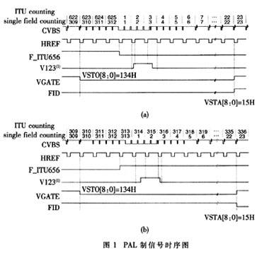

经过SAA7114H解码后的视频信号,必须保持正确的时序对应关系,才能完整无误地恢复原来的视频图像。SAA7114H输出的时序包括行场同步信号、行场消隐信号、行频场频、场识别信号等。以PAL制信号为例,其行、场时序关系如图1所示。
其中,HREF信号为行消隐信号,VGATE代表场消隐信号(可以通过对寄存器VSTO[8:0]和VSTA[8:0]的编程进行确定),HREF与V123信号结合能判断当前为奇场或是偶场,FID为场识别信号。以上各信号都能通过SAA7114H的相关管脚进行输出(如RTSO、RTSI、XRH和XRV管脚等)。

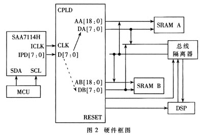

视频采集的硬件框图如图2所示。系统复位后,单片机(MCU)通过I2C总线对SAA7114H初始化。单片机采用Philips公司的P89C61X2BN,具有在系统编程功能,允许更改SAA7114H初始化程序,并可烧写到单片机FLASH中,相当方便。初始化成功后,SAA7114H开始工作,将输入的模拟视频信号转换成720×576的YUV422数字信号,然后输入CPLD。CPLD一方面进行格式转换,输出YUV4:1:1、CIF。格式的数字信号,另一方面还作为地址发生器,与CIF、格式数据一起输入到SRAM。CPLD还产生SRAM的读写控制信号,使用两片SRAM,以乒乓方式工作,每片保存一场图像。图2中指向DA[7:0]的实线箭头与指向DB[7:O]的虚线箭头表示CPLD的D[7:0]端口的数据轮流输送给DA与DB端口。在保存好一场图像后,CPLD以中断方式通知DSP作相应处理。

将数据保存到SRAM,需在采样的同时产生地址。每块SRAM的地址线都有两组,一组由CPLD给出,一组由DSP给出。为了解决共用存储器时的资源冲突问题,需控制DSP和SRAM、CPLD和SRAM之间的通断[3]。CPLD通过提供总线隔离器的控制信号,在CPLD对SRAM A操作时就将CPLD到SRAM B的地址线、数据线、片选信号都置高阻,设置隔离器使DSP与SRAM B导通,而与SRAM A断开,此时DSP可以读取SRAM B,反之亦然。实际上,SRAM的数据线也有两组,其工作方式和地址线一样。为了给DSP以充裕的时间读取RAM中的数据,还要控制将每场图像存人不同的RAM,使两片SRAM以乒乓方式工作。设计中选用了ISSI公司的IS61LV5128,容量为512KB。
3.3.2 接口
CPLD的主要外围接口如下:(1)输入部分。图像数据lPD[7:0]、时钟LCLK、场同步VREF、行同步HREF、复位RES。(2)输出部分。图像数据IP01[7:0]和IP02[7:O],片选信号eel、ce2,写使能wel、we2,地址addl[18:0]、add2[18:O],总线隔离器的开关信号f1、f2,DSP中断信号dspint(这里没有设置SRAM的0E信号,因为CPLD只需要将数据写入SRAM,不需要从SRAM中读数据)。

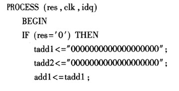

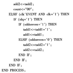

设计中采用VHDL对CPLD进行逻辑实现。程序中“乒乓”控制部分代码如下:
本文设计了一套基于视频解码芯片SAA7114H与CPLD的实时图像采集系统,其硬件结构简单,系统稳定,完全满足基于DSP的活动目标跟踪系统的需要,具有很强的实用性,稍加改动即可用于其他场合,如监控系统等。
