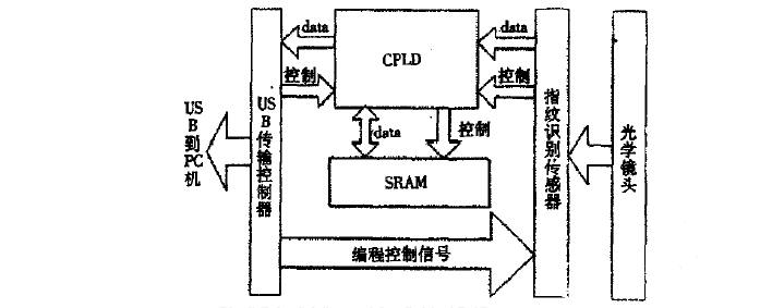

应用AN2131QC、CPLD和OV762M设计的指纹识别系统硬件框图如图1所示:
                                                        图1 指纹识别硬件系统简略框架图
首先,AN2131QC通过I2C对指纹识别传感器(OV7620)的窗口设置等参数进行配置,光学透镜把像成在OV762M的像面上后,CMOS图像传感器(OV7620)对其进行空间采样,并按照一定的帧频连续输出8位的数字图像数据Y[7∶M](输出数字图像数据的帧同步信号为VSYNC,水平有效信号为HREF,输出时钟信号为PCLK)。为了实现指纹传感器输出数据与USB控制器(AN2131QC)读取数据速度与时序的匹配,使用了SRAM(IS61C1024)和CPLD构成高速缓冲区,利用此高速缓冲区将OV762M采集的指纹数据缓存。最后AN2131QC实现与上位机的USB通信,将高速缓冲区中数据的传输到PC机进行相应图像处理。

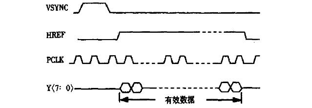

AN2131QC通过I2C总线接口设定OV762M的寄存器来控制输出帧率在0.5帧/s~3M帧/s之间变化,输出窗口在4×2~664×492 之间可调(默认输出640×48M的标准VGA格式),设置黑白平衡等。根据指纹采集的需要,窗口输出设置为: 320×288,经过设定后的OV762M输出时序如图2 所示:
                                          图2 0V762M输出时序
VSYNC是垂直场同步信号(也是每帧同步信号,CMOS是按列采集图像的),其下降沿表示一帧图像的开始,HREF 提供了一种有效的控制方式,当输出像素行列分别处于设定窗口之间时HREF 为有效高电平,此时输出有效的视频数据,PCLK是输出数据同步信号,上升沿输出一个有效的像素Y[7∶M]。

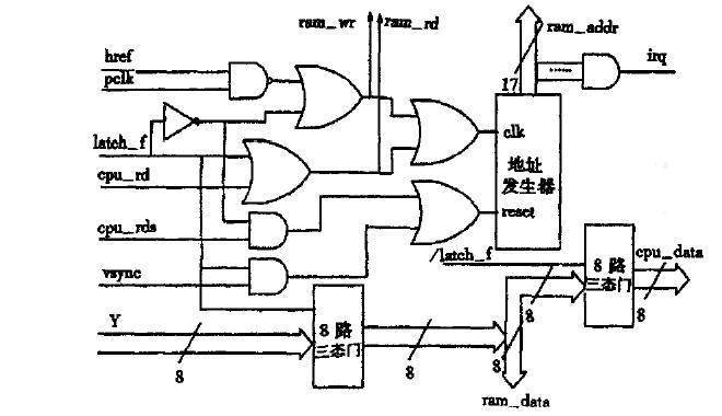

基于CPLD技术的高速数据缓冲区的实现
在由CPLD和SRAM构成的高速数据缓冲区中,CPLD充当了SRAM的控制器,其内部电路实现框图如图3所示:
                                    图3 SRAM高速缓冲区控制器的CPLD实现
图3中ram_rd,raM_wr为输出到SRAM的读写信号线,raM_data,ram_addr为SRAM的数据地址总线;latch_f为SRAM的读写允许信号,当为高电平时允许对SRAM写操作,为低电平时允许对SRAM读操作;两个8路三态门用于隔离总线,当对SRAM写时,输出cpu_datA为高阻态,当对SRAM读时,将采集数据信号Y [7∶M]隔离;cpu_rds,vsync为开始读写信号,单个正脉冲将SRAM地址置0;cpu_rD作为SRAM快速读脉冲,pclk为SRAM写脉冲;irq为写满标志,用于向上提供中断标志;地址发生器用于产生SRAM地址(IS61C1024有17根地址线)。
                                                                图4 CPLD实现的仿真波形
由图3中逻辑知道,当允许对SRAM写(latch_f=1)且采集的数据有效(href=1)时,pclk脉冲通过地址发生器产生地址(sync单个正脉冲将SRAM地址复位到0),将采集的数据Y[7∶M]写入SRAM中,当写满(写完一帧的32M像素×288像素)时,irq信号有效,通过中断将latch_f置低允许将SRAM数据读出(cpu_rds单个正脉冲将SRAM地址复位到0),此后cpu_rD通过地址发生器产生地址将SRAM中数据读出到USB缓冲区。上述逻辑仿真波形如图4 所示(由于数据线和地址线较多,故只取其中部分信号时序,cpu_datA为X 表示其值根据SRAM数据总线上具体值而定),由图4 可知,CPLD实现了对SRAM的控制,与SRAM一起组成了高速数据缓冲区。

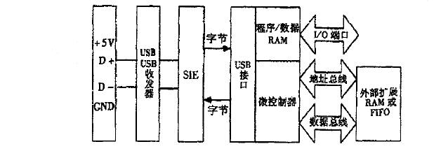

USB控制接口芯片AN2131QC特性简介
AN2131QC是基于USB1.1协议设计的,支持高速12Mb/s的传输速率,内嵌有增强型8051微控制器、8kB的RAM和一个智能USB内核的收发器,它包含一个I2C总线控制器和3个8位多功能I/O口,有8位数据总线和16位地址总线用于外部RAM扩展。其结构如图5所示。
                                                  图5 AN2131QC结构简图
AN2131QC内部的USB差分收发器连接到USB总线的D+和D-上。串行接口引擎(SIE)对USB总线上串行数据进行编码和译码(即实现USB协议的打包和解包工作),同时执行错误纠正、位填充及其它USB需要的信号标准,这种机制大大减轻了8051的工作,简化了固件的编程。内核微处理器是一个增强型8051,其指令周期为4 个时钟周期并具有双DPTR指针,同时指令与标准8051兼容。它使用内部RAM存储固件程序和数据,上电后,主机通过USB总线将固件程序和外设特性描述符下载到内部RAM(也可以直接从板上E2PROM上读取),然后重连接,按照下载的特性描速符进行重枚举,这种设计可以实现软件的随时在线升级。
