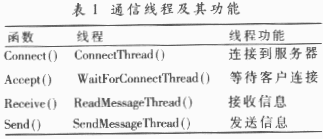

根据上述顺序调用函数建立连接后,通信双方便可交换数据[1]。然而,在调用带*号的函数时,操作常会阻塞,特别是当套接字工作在同步阻塞模式(Blocking Mode)时。这时,程序无法响应任何消息。为了避免出现这种情况,本文引进辅助线程。在执行含有可能阻塞的函数的任务时,动态创建新的线程,专门处理该任务。主线程把任务交给辅助线程后,不再对辅助线程加以控制与调度。本文分别针对connect()、accept()、receive()、send()等可能阻塞的函数创建了相应的线程,如表1所示。

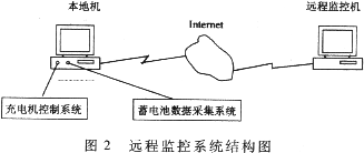

在电厂和电站中,为了保证安全工作,保护系统必不可少。保护系统的电源供应通常使用两种方式。一般情况下,使用交流电系统对保护系统进行供电;当交流电系统出现故障时?立即使用后备的蓄电池系统对保护系统进行供电。为了对蓄电池系统进行监控和管理,以保证蓄电池在关键时刻能正常工作,设计了在Windows NT环境下具有远程通讯功能和动态人机界面的智能蓄电池远程监控系统 。该系统由蓄电池智能管理、充电机控制、母线绝缘在线检测、声光报警、系统组态、远程通信等子系统组成,实现对蓄电池/充电机智能化远程管理和控制,对整个系统的运行状态进行实时监控,具有多媒体报警、事件处理、动态数据库、趋势画面和动态画面显示、操作提前提醒等功能。系统框图如图2所示。
在远程通信模块中,远程监控机需把监控客户的操作命令及时传给本地机,本地机根据命令控制充电机,使之按照一定的方式工作,而本地机需定时向远程监控机反馈实时的充电机状态信息。它们之间的通信是基于TCP/IP的广域网通信,而且,我们引进了多线程机制以保证系统具有良好的实时性。
