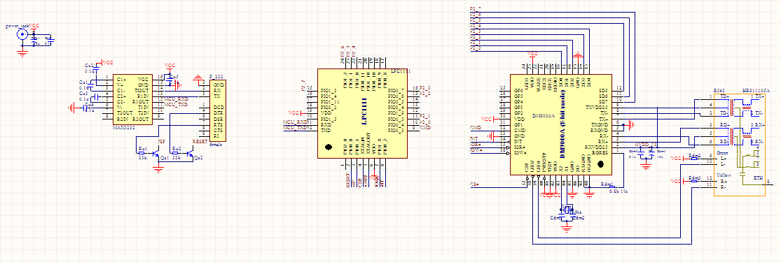

DM9000A_LPC1111.pdf (305.73 KB)
 楼主| 发表于 2010-8-3 20:18:50 | 显示全部楼层
 楼主| 发表于 2010-8-3 20:19:51 | 显示全部楼层
 楼主| 发表于 2010-8-3 20:20:16 | 显示全部楼层

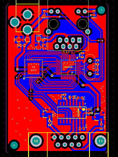

发表于 2010-8-3 20:22:33 | 显示全部楼层
U口那2根蓝线咋走成了弧线,别的好像都是直线。
 楼主| 发表于 2010-8-3 21:39:46 | 显示全部楼层
qupeng2008 发表于 2010-8-3 20:22
那是网卡高速差分线.....
发表于 2010-8-3 22:36:40 | 显示全部楼层
恩,走成直线对不比弧线好吗?
发表于 2010-8-3 23:01:12 | 显示全部楼层
网口边的电容稍微挪开一点吧,

 楼主| 发表于 2010-8-3 23:29:43 | 显示全部楼层
恩,走成直线对不比弧线好吗?
qupeng2008 发表于 2010-8-3 22:36
高速线还是走弧线的好些吧. 直线的话拐弯地方EMC大
(不知道对不对)

网口边的电容稍微挪开一点吧,
dddg 发表于 2010-8-3 23:01
网口边那俩是电阻..
模块化设计的. 就是这块移动出来就能直接用, 所以画的时候靠的比较近

发表于 2010-8-4 08:26:02 | 显示全部楼层
靠,前面都没细看,敢情这图还是你小子自己画的?早知这样还不如直接找RP或者huizi帮你画了。
32bit的,一般都建议画4层以上,而且你这个板子面积很小,线路也简单,做4层跟做2层在总价上没有多大差别的。
总之你这个板子问题很多,不是两三句话能说清楚的,还是把SCH&PCB文件打包压缩,发给RP、huizi以及我们大家一起看看吧。就放在公社网站共享也可以啊。
发表于 2010-8-4 09:43:45 | 显示全部楼层
2层没问题
发表于 2010-8-4 09:46:27 | 显示全部楼层
只是感觉你大片被挖掉的铜皮不爽,我一般都是打过孔连接。多给回路一些选择的余地,或许emc能好一些。尽量少的孤铜,多打几个空没关系,反正是地。这样,2层能达到四层的效果。
发表于 2010-8-4 09:46:49 | 显示全部楼层
楼上大哥高抬我了,我现在有种感觉就是自己越来越不会画板子了,简单的说几点我能看到的:1,female插座外面的那条线要包地,所有信号线都不能露在板边外面,网口边的线也是
2,几个SMD的器件接地焊盘要做成热焊盘,否则手工焊接会有问题,散热太快,结果接插件也有这个问题。
3,网口旁边的SMD器件离接插件太近了,1个mm以上间距为佳
4,所谓的差分线那么短,用不着走弧形的线
5,一些有锐角的走线修正一下
6,板外框最做做成圆弧的,防止尖角成了凶器划伤你
7,安装孔和安装孔旁边的铜怎么看都别扭,好好处理一下吧
8,走线有些凌乱,我就不细说了,这个要靠经验积累
就提议上几点吧,我现在看板子一般都是考虑DFM方面的,至于具体走线细节就不太关注了
发表于 2010-8-4 09:51:04 | 显示全部楼层
用十字焊盘或者说叫做米字焊盘,这样连接好,手动焊接散热也不至于太快。
顶层,底层的底线尽量完整,mcu下面,尽量别布线。最好表面底层全是地。
发表于 2010-8-4 09:52:08 | 显示全部楼层
网络和phy下面也是。否则会出怪现象。
我的9200可能就是因为这个原因,100M跑到125M老郁闷了,只能软件控制到10M才凑合用。
 楼主| 发表于 2010-8-4 09:58:25 | 显示全部楼层
恩, 先改改再上传.
走线凌乱这个取决于原理图啊...
