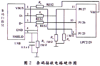

目前绝大多数条码扫描仪的数据接口有USB和串口2种形式,USB接口数据传输速度快和安装简单的优点。在系统设计中,我们采用USB接口的扫描仪。条码扫描仪读取条码信息后,通过USB将条码信息传送入LPC2142,LPC2142接收到条码信息后,驱动无线模块将数据发送出去。
LPC2142带有USB设备控制器,他由寄存器接口、串行接口引擎、端点缓冲存储器和DMA控制器组成。串行接口引擎对USB数据流进行译码,并将数据写入相应的端点缓冲存储器。通过该控制器直接与USB接口的设备相连,其连接电路图2所示。

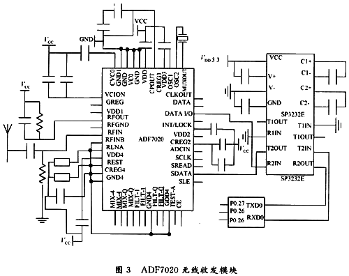

ADF7020芯片集成了完整的无线收发电路。在接收模式下,相当于一个传统的超外差接收器,RF(射频)输入信号通过从RFIN管脚引出的天线,经LNA(低噪声放大器)放大后翻转进入混频器,通过混频器混频产生IF(中频)信号。在IF处理阶段,该信号在送入解调器前被放大和滤波。解调后从引脚DATA I/O输出解调数字信号,解调信号的同步由芯片提供的时钟信号完成。
ADF7020芯片自带SDATA、DATAI/O两个串行接口实现数据收发功能,能够与多种单片机(MSC51,ARM,AVRPIC等)直接兼容连接。在本系统中,LPC2142和ADF7020无线收发模块之间通过串口相连,采用SP3232E芯片进行RS232电平转换。具体电路如图3所示。

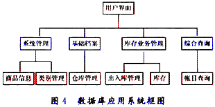

本系统可为中、小型规模企业用户提供完整的库存业务管理和物料管理方案。他能彻底改善企业库房管理不畅、货物调配不及时、库存查询繁琐、库管人员太忙等不良工作状况。本系统数据库系统包含:基础档案、系统管理、库存业务管理、综合查询等模块。具体框图如图4所示。
