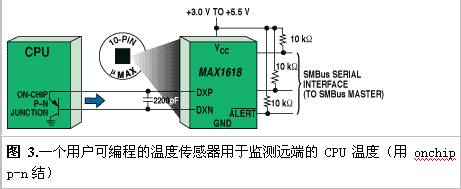

这类装置可广泛使用,在这些应用中,可进行遥控温度测量。为了进行遥控测量,大部分高性能CPUs都包括一个onchip转换器,该转换器可提供温度的模拟电压值。(仅在转换器的两个p-n结的一个被使用。)图3显示了一个被监测的遥测CPU采用该项技术。另一种应用是采用一个离散的转换器进行同样的功能。
这类传感器(包括显示在图3中的传感器)的另一个重要特点是当所测得温度处不在高限和低限之间的范围时具有中断微处理器的能力。在其它的传感器中,当测量温度值越过高限或低限时(不能同时有两值),一个中断信号应被产生。对于图3中的传感器,这些域值通过SMBus接口被传送到温度传感器。如果温度变化到域值范围之外,报警信号应能中断微处理器。

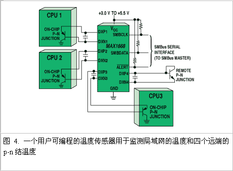

图4中画出的是一个类似装置,然而,它不是监测一个p-n结,而是监测四个结点及自己的内部温度。因为Maxim的 MAX1668只消耗很少的电量,它的内部温度接近环境温度。测量环境温度就能判断出该系统风扇是否正常运行。

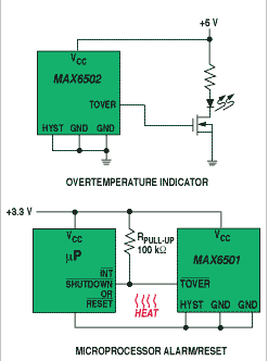

在一个模拟脉冲传感器最简单的实例中,当一个特殊的温度越限时,逻辑输出脉冲触发。当温度升高到规定的限值或降到规定的限值时,这些装置的部分被触发。这种传感器允许其它部分固定域值时,其温度域值能随着阻值调整。
显示在图6的应用装置中采用了一个特殊的内部温度域值。对于这种装置三个电路显示了一个共同用处:报警、设备关闭或风扇转动。

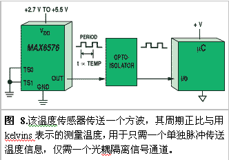

当一个实际的温度读数需要时,可采用一个微处理器,以及传输单一信号的传感器。用微处理器内部的计数器计量时间,则来自这种温度传感器的信号就能被很容易地转换成测量温度。图7中的传感器输出一个方波,它的频率与周围温度(绝对温度)成比例。图8中的装置是类似的,但方波的周期与周围的温度(绝对温度)成比例。

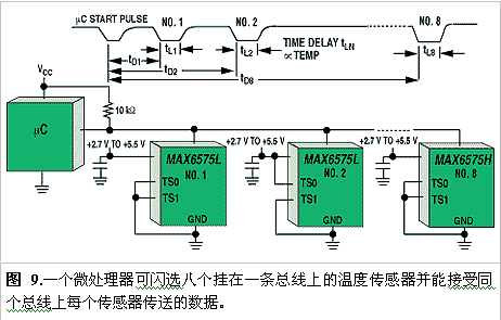

图9为一个实际中的应用情况,允许八个温度传感器连在同一个总线上。当微处理器的I/O口同时选通总线上的传感器时,就开始从这些温度传感器读取温度的过程。为了从每一个传感器中接受数据微处理器快速的调配接口以满足输入条件。在传感器选通后,微处理器即对读入的数据进行译码。每一个传感器都在特别范围的时间内选通脉冲到来时译码。通过分配给每一个传感器传数的时间范围,就可以避免译码冲突。
这种方法达到的精度惊奇的高:在室温下是0.80C,正好匹配于IC用方波频率形式传输的温度数据译码。同样的情况在方波的周期中也适用。
该器件在导线受限制的应用场所效果是非常明显得。例如,当温度传感器应与微处理器绝缘时,因为仅需要一个光耦,故造价可做的很小。在自动化和HVAC应用中,这些传感器也特别适用,因为距离的缘故,使得它们所用的铜量少。
