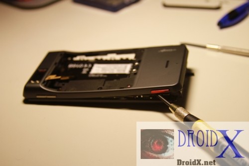

拆开后盖,去除电池和SIM卡
先拆下红色箭头指示的两个螺丝
用 指甲从顶部听筒位置扣开前一块挡板,专业的撬棒会更好用
两块挡板下方隐藏有四颗螺丝钉,拆之
电池仓两侧可以看到金属卡扣结构
撬开之后可以将前后面板进行分离,注意不要用力过
