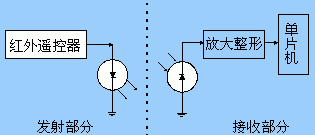

整个键盘接口的原理框图如图一 所示,发射部分与接收部分之间采用红外线作为传播媒介。

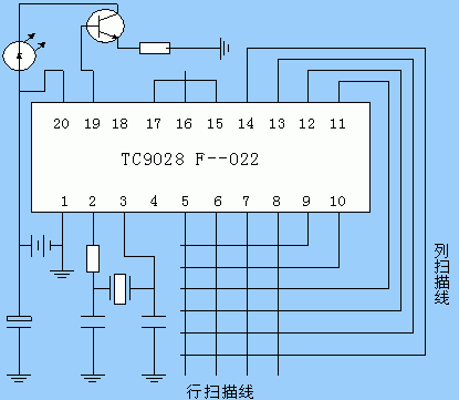

我们选用由TCL2101AS型电视机红外遥控发射器, 图二 为其内部的电路原理图。微处理器TC9028 F--022 芯片为控制核心,24位键盘矩阵,三极管Q1501是驱动器,D1501(HIR305B)是红外线发射二极管。
微处理器TC9028 F--022 芯片的功能比较简单,一是键盘扫描,识别键位,二是键功能编码,向输出端口提供编码数据。当有键按下时,微处理器TC9028 F--022 扫描键盘,识别出是哪个按键后,进行功能编码,从19脚输出,经Q1501驱动,使D1501发出红外光,向外发射传输数据。

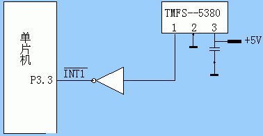

TMFS—5380是红外线遥控接收器,当内部的光电二极管接收到红外光时,光电检测电路将光电流转换为电压信号,电压信号被放大后,被带通滤波器选出已调信号,经检波,取出编码脉冲,从1脚输出。红外线遥控接收器与单片机的接口电路,仍采用TMFS—5380,它与单片机的连接如图三所示。
图三红外线遥控接收器与单片机的接口电路

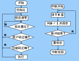

根据上述红外线遥控接收器与单片机的接口电路,软件设计有两种编程方法,一种方法可以采用中断触发方式;另一种方法可以采用启动定时器方式。
2.2.1 中断触发方式
遥控接收电路1脚输出的是串行脉冲信号,可以让此脉冲触发单片机的外部中断INT1,设置定时器T0工作于方式0,当中断到来时,给T0置初值0,然后启动T0,当下一次中断到来时,读出T0的值,根据值的大小就可以判断脉冲的宽度,即可判断出是“0”,还是“1”。程序方框图如下所示。
