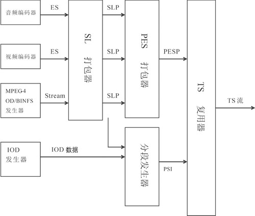

T-DMB采用H.264 视频压缩标准,音频采用专利费较低的MPEG-4 比特分片算术编码BSAC(Bit-Sliced Arithmetic Coding)或者AAC+(欧洲T-DMB采用),图像格式为CIF(Common Intermediate Format)(352×288),把这些音频和视频码流加上一些用户数据,经过MPEG-4 SL(Sync Layer)同步层打包和MPEG-2 TS(Transport Stream)复用后,交给调制器调制为适宜在信道上传播的信号发射出去。各种标准的接收端除信道解码有较大差别,信源的解码很相近。T-DMB系统发送端编码器结构如图2所示。
图2 T-DMB发送端编码框图
其中的MPEG-4 OD/BINFS发生器产生视听对象、场景时空关系信息和视听对象的描述符信息。IOD发生器产生视听对象的初始信息:场景描述和对象描述信息。分段发生器主要收集SLP和IOD数据信息,用于产生和节目解复用相关的参考信息PSI(Program Specific Information)。在T-DMB的数据流中,可以通过解析PMT中的描述字段得到IOD_descriptor ,由IOD_descriptor可以得到场景、对象描述信息。由对象描述可以得到ES_ descriptor等信息。SL同步打包器主要负责视听对象和辅助数据的同步。SL包经PES打包之后,再把PES包打为TS包发送给调制器。
