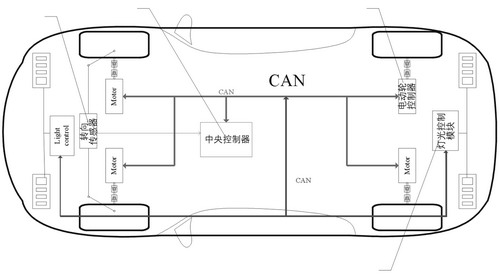

电动车实物模型中使用的分布式四轮电子差速系统由一个中央控制器、四个电动轮控制器及CAN总线网络三个部分组成,其在电动车实物模型上的布局如图1所示。

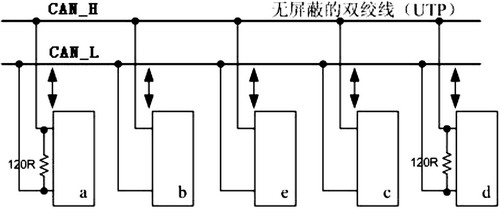

通过CAN总线,本四轮驱动电动车中央控制器将车轮的速度等设定值传送给每个车轮的控制器,同时,各电机控制器将实际转速等信息通过CAN总线反馈给中央控制器。CAN网络的拓扑结构如图2所示。
图2 CAN控制网络拓扑结构
整个网络中共含有五个CAN节点:四个电动轮电机控制器a、b、c、d,以及一个电动车中央控制器e。

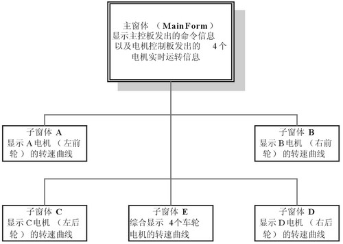

该系统基于Visual Basic语言设计开发,应用了Measurement Studio软件中的CWGraph控件来显示转速曲线。通过Kvaser Leaf Professional HS,PC机与控制板之间的CAN通信得以实现。电机运转数据的保存则通过VB编程连接Microsoft Access数据库完成。这样,系统就可以由一个主窗体和五个显示电机转速曲线的子窗体组成,如图5所示。
图5 窗体结构图
这里,主窗体是启动窗体,子窗体A、B、C、D、E在主窗体启动时并不显示,通过主窗体上的相应按键可以控制子窗体的启动以及关闭,亦即显示和关闭各车轮转速曲线。
