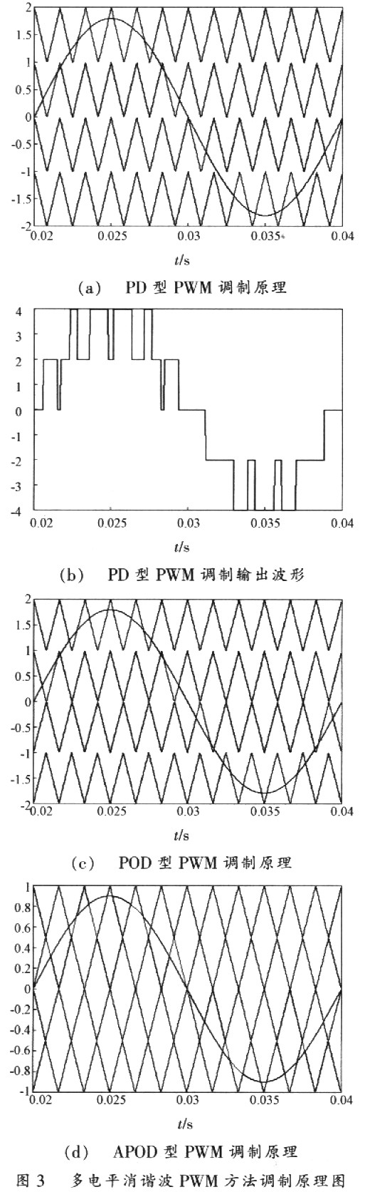

N电平变流器中,N一1个具有相同的频率和相同的幅值的三角载波并排放置,形成载波组,以载波组的水平中线作为参考零线。根据二角载波的相位,PWM控制有如下3种形式。
(1)Phase Disposition(PD)各个三角载波相位一致,如图3(a)所示,相应的输出波形见图3(b);
(2)Phase Opposition Disposition(POD)参考零线以上,二角载波相位一致;参考零线以下,三角载波相位与前者相反,如图3(c)所示;
(3)Alternative Phase Opposition Disposition(APOD)。各个三角载波从上至下依次相反,如图3(d)所示。
每个正弦调制波有相同的频率ωm和幅值Am。每个载波系列均有相同的频率ω。和相同的峰峰值Ac。设m是多电平CSI的电平数,则幅值调制比mn和频率调制比mf分别定义如下:

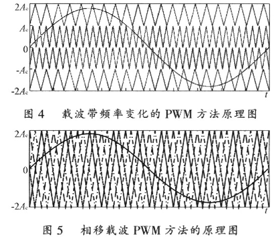

在传统的消谐波PWM方法中,上部和下部开关的开关频率要大于中间载波带的开关频率,为了平衡上部、下部和中间开关的开关频率,Tolbert提出了载波带频率变化的PWM方法,其原理如图4所示。该方法是在SHPWM的基础上,适当增加中间各开关所对应的载波带的载波频率,以平衡上部、下部和中间开关的开关频率。
1.5 相移载波PWM方法
相移载波PWM方法一般用在级联型或组合型电流型多电甲逆变器。该方法的原理如图5所示。对于一个m电平的变换器,每相采用m一1个具有相同频率fc和相同峰一峰值Ac的三角载波与一个频率为fm,幅值为Am的正弦波相比较;m一1个三角载波对称分布于零参考的正负两侧,而且三角波之间依次相移360°/(m一1)。在正弦波与三角波相交的时刻,如果调制波的幅值大于某个三角波的幅值,则开通相应的开关器件,反之,如果调制波的幅值小于某个三角波的幅值,则关断该器件。由于相邻三角载波之间有一个相移,这一相移使得所产生的SPWM脉冲在相位上错开,从而使晟终迭加输出的SPWM波等效开关频率提高到原来的m—l倍,因此可在不提高开关频率的条件下,大大减小输出谐波。

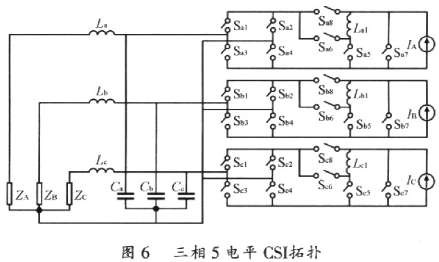

图6所示为三相分相控制式五电平CSI。该拓扑由三个单相五电平CSI单元组成,三相逆变器的每一相对应一个单相CSI单元,三个CSI单元之间通过星型负载的中性线进行解耦,即每个逆变器单元之间的控制是相对独立的,三个单相CSI单元之间的控制信号依次相差120°。图6中,每个开关管由MOS管和一个快恢复二极管串联而成。La,Lb,Lc与Ca,Cb,Cc组成低通滤波器以滤出输出电流谐波。ZA,AB,AC表示三相交流负载。IA,IB,IC表示3个独立电流源。

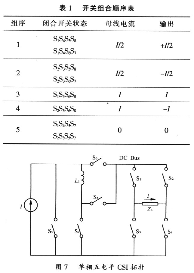

每个单相五电平CSI单元的工作原理参见文献,电感L1(起均流、分流作用)和开关S5~S8组成直流母线电流改变电路,开关S1"S4以及负载组成逆变电路。其对应的闭合开关状态和输出电流的对应关系见表l,其中Sn、Sn+1为互补开关对,n=1,3,5,7。

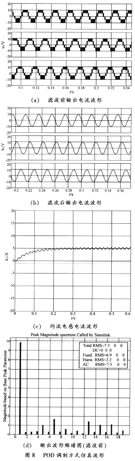

利用PD、POD、APOD和载波频率变化调制PWM对系统进行仿真。仿真参数如下:载波比mf为32,调制比ma为0.8;均流电感100mH,负载5Ω,滤波电感5mH,电容50μF,直流电流源10A。POD调制方式仿真得到波形图如图8所示。

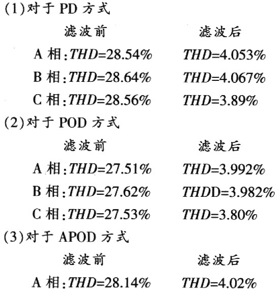

POD、APOD调制方式仿真结果和上述相似,由于篇幅所限,波形不再列出。利用PD、POD、APOD三种调制方式测出输出波形的谐波总畸变率如下。
可以看出,三种多载波调制方式的输出波形THD相差不大,但是PD型PWM调制在载波谐波处,谐波幅值较大,而边带谐波幅值明显小于后两种。对于奇数电平变流器,POD型、APOD型PWM输出不含载波谐波。单就低次主导谐波的分布和含量而言,不论电平数为奇数或偶数,APOD型都是最好的。从渊制原理上,APOD型与载波CPS—SPWM技术的调制效果完全一致。在对低次谐波特性要求比较高的场合,比如单位功率岗数校正装置(Unity Power Factor Conetion)等,APOD型更为适用。
