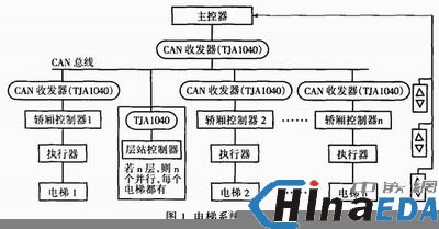

本系统中,以C167CS微控制器为基础,开发了数字化电梯系统。整个系统的结构如图1所示。它主要包括主控器、轿厢控制器、层站控制器、通讯模块及厅外呼叫部分。
主控器:是指控制相应电梯运行的控制器。它负责与各轿厢控制器、层站控制器相互通讯, 并发送控制指令来控制相应电梯的运行。通过采集到的各个电梯的状态及厅外呼叫来决定指派最优的电梯来进行工作。主控器控制变频器进行调速控制; 接收旋转编码器的输出的脉冲信号, 作为速度反馈信号; 具有RS-232接口, 以与其它设备相联接,以进行电梯的监控与调试。
轿厢控制器: 它控制单个电梯的运行, 并将电梯的运行状态及时传送到主控器,以便主控器发送指令来控制整个系统的运行。
层站控制器: 采集楼层召唤信号, 控制按钮灯的输出,并以滚动方式显示方向和楼层。基站的楼层控制器增设钥匙开关、消防运行开关输入功能,以实现电梯的开/ 停和消防运行,并通过CAN端口与总线相连接。
通讯模块: 采用CAN总线多主结构,来实现电梯主控器、层站控制器、外呼和轿厢之间控制信号的串行通信。
厅外呼叫及显示:在电梯的每层厅外都有呼叫选择部分, 它代表乘客的乘梯方向(如向上或向下) ,并给予相应的LED 显示。
系统工作原理: 各个轿厢控制器及层站控制器将采集到的信号发送到CAN总线, 主控器根据这些信号及相应的群控算法选择最优的电梯进行响应,结合专用线路上的安全信号、旋转编码器脉冲信号等发出选层、定向、变速和平层等指令, 控制轿厢的运行及门机的动作, 并将轿厢的位置信号发送到CAN总线上。显示模块则相应地进行LED显示。在数字化电梯系统的设计中关键部分是主控器中的群控算法及CAN总线通信的实现, 下面详细介绍此两部分的具体实现。

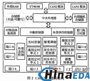

C167 单片机的集成度高、功能多、性能强。C167单片机的品种也比较多, 比如C167S、C167CR、C167CS等,这些单片机的I/O基本功能是相同的, 都是111根引脚, 只是片内RAM以及ROM大小有所不同。本文采用的单片机型号是C167CS, 图2 所示为C167CS的结构图。
C167CS 作为此C166的第三代产品, 允许使用高级语言对系统进行开发, 拥有高达16MB的寻址空间, 11KB的内部RAM(随机存取存储器) 和128KB 的内部ROM(只读存储器) , 并且能够对使用外部总线的各类资源进行更系统的管理。

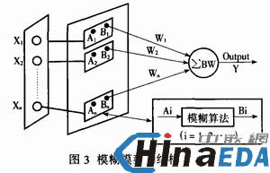

对于每个单输入———单输出系统的输出值,求其加权值的和, 进而得到整个系统的输出值, 可以表示如下:
Y= W1B1 + W2B2 + .+ WnBn (1)
式中, W2 , W2 , ., Wn 为各条规则的权值。此模型的具体结构如图3 所示。
对于n 部电梯,则有n 个输出值Y1 ,Y2 ,. . . . . . , Yn , 而最终系统选择max(y i) { i = 1 , 2 , . . . . . . , n} 作为输出,即选派此电梯来响应召唤。选择各个参量相应的隶属度函数和输出参量的隶属度函数及相应的权值,经过模糊算法即可实现电梯的调度。
