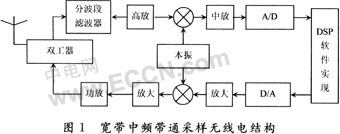

2 宽带中频带通采样软件无线电结构
目前蜂窝移动通信系统的工作频段一般在800~900 MHz和1 800~1 900 MHz两个频段。现在的电子技术对如此高的频率直接进行A/D转换是很困难的,比较可行的办法就是对射频信号进行模拟下变频,把高频段信号搬移到频率相对较低的中频,然后再进行数字化,也就是宽带中频带通采样软件无线电结构,如图1所示。从图1所示结构可以看出,这种软件无线电的射频前端的预处理电路比较复杂,但是这种复杂是不可少的,他的主要功能是把射频信号转换为适合于A/D采样的宽带中频信号或把D/A输出的宽带中频信号变换为射频信号。

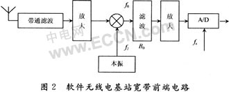

3 基于宽带中频带通采样软件无线电结构的基站接收分系统模型
由天线接收到的上行信号,经过了带通滤波器滤除带外信号后,再经过放大和混频,将无法对其进行A/D采样的射频信号(800~900 MHz和1 800~1 900 MHz)转换为中心频率为f0,带宽为B0(B0=20,25,60,75 MHz)的宽带中频信号,并且经过中频滤波器滤除镜像频率,再进行中频放大到A/D所需的足够的信号电平,最后送到A/D转换器进行数字采样。由此可见,图2所示的软件无线电基站前端电路的一个主要特点是宽带化,即他将基站所需接收的整个上行频段同时变换到中频,实现宽带处理。但是这样就对A/D变换器的采样速率和动态范围等性能提出了比较高的要求,如采样速率要高、动态范围要大等。下面讨论图2中几个关键参数(f0,fs,fι,B0)的选取问题。

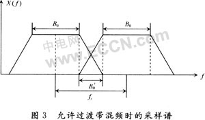

3.1 采样频率
允许过渡带混叠的频谱图如图3所示,其中B0是中频带宽。根据矩形系数r的定义r一(2B'0+B0)/B0可推导出滤波器的过渡带B'0为:
若要通带内的信号没有混叠,则fs必须满足下式:
将式(1)代入式(2)可得:
即:
当中频滤波器的矩形系数r=2时,不同的中频带宽B0所需的采样频率fs也将不同。
