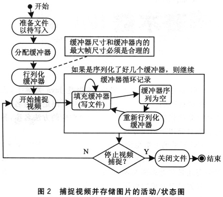

(1)活动/状态图
图2为捕捉视频并存储图片的活动/状态图
根据图2的活动/状态,具体的对应步骤如下:
①发起该流程。
②发起流程后,建立文件用于存储图片。
③用指针获得分配的缓冲器,用于存储获得的帧。
④将指针压栈(序列化缓冲器)。由于手机的内存较小,为了防止内存泄漏,Symbian操作系统有一个Cleanup stack的要求,即在使用指针时,用PushL把指针压入栈中,使用完后再用Pop弹出栈.如果在中间调用导致崩溃的函数时果真出现了问题,那么Clean up stack可以通过调用该指针的析构函数回收占用的空间。
⑤操纵摄像头,捕捉视频,并将图像流从摄像头端传到缓冲器。
⑥将摄像头内的图像流存入缓冲器内,并将缓冲器内的流转化为文件流,存为jpg格式的文件,将指向缓冲器的指针弹栈。
⑦在过程⑥中,如果使用完了序列化的缓冲器,则要重新序列化缓冲器,以备后面使用。
⑧当接收到停止视频捕捉的信号后,关闭文件。
⑨流程结束。
