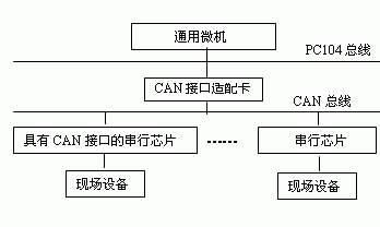

CAN适配卡的硬件网络工作环境示意图如图2所示。
图2 CAN适配卡应用系统的总体结构图
图2 中,通用微机的操作系统是WinCE,上位通用微机通过PC/104总线与CAN接口适配卡相连,CAN接口适配卡与具有CAN接口的串行芯片通过CAN总线进行数据交换,所采用的协议是CAN协议。在CAN协议中,报文的表示、传送和控制主要由4种类型的帧来完成:数据帧,携带数据信息,由发送器发送到接收器;远程帧,主要用于请求发送具有相同标识符的数据帧,是通过总线发送的;出错帧标识总线错误,由检测出总线错误的任何总线单元产生;超载帧主要为当前的和后续的数据帧提供附加延迟。

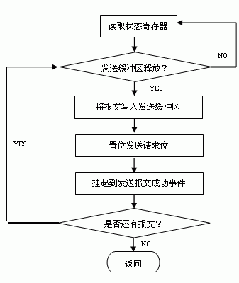

当CAN适配卡控制器在发送报文时,发送缓冲区对写操作是锁定的,这样CPU必须检查状态寄存器的发送缓冲区状态标志TBS,以确定可以将一个新报文写入发送缓冲区中,当发送缓冲区被锁定(即标志TBS=0)时,CPU周期性地查询状态寄存器,等待发送缓冲区被释放;当发送缓冲区被释放(即标志TBS=1)时,CPU将新报文写入发送缓冲区中,并置命令寄存器的发送请求标志TR,该标志导致发送的启动。一旦发送成功中断产生,表明CAN报文已经发送成功。重复上面的工作就可以完成发送多个CAN报文的工作。CAN_Write模块的流程图如图3所示。
图3 CAN_Write函数的流程图

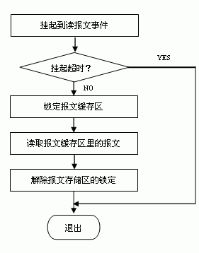

果CAN接收到一个报文,该报文通过验收滤波器验收并放入接收FIFO,则产生一个接收中断。中断服务程序接收到这个中断后,将这个接收到的报文传送到由驱动程序维护的报文存储区中,并置位命令寄存器的释放缓存区标志RRB。CAN_Read函数并不等待来自CAN控制器的接收报文成功中断,而是读取保存在由驱动程序维护的报文存储区中的报文。CAN_Read函数的流程图如图4所示。
图4 CAN_Read函数的流程图

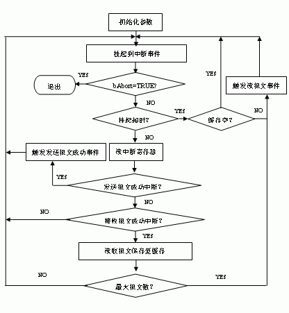

在CAN适配卡的SJA1000控制器中,报文的发送与接受是采用中断方式来完成的。以报文的中断发送为例,在向CAN数据寄存器中写入报文并且向命令寄存器写入发送命令后,系统通过调用WaitForSingleObject函数将当前的发送线程挂起在某个事件的任务队列中,触发该事件将会使系统调度挂起在该事件的任务队列中的任务继续执行,而该事件只有在CAN控制器产生发送成功中断后在中断服务线程中触发。中断服务线程程序流程图如图5所示。
图5 中断服务线程程序流程图
