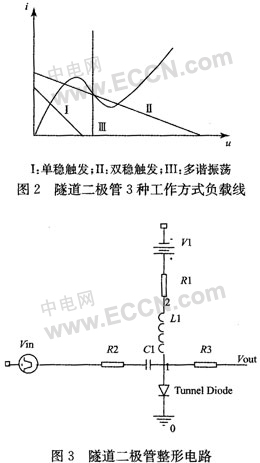

隧道二极管是个电压多值元件,它可以工作在单稳触发、双稳触发和自由多谐振荡3种方式下,3种工作方式的负载线见图2。在本方案中,通过偏置电路将隧道二极管的工作状态设为单稳触发模式,在保证脉宽不改变的前提下,对脉冲的上升、下降沿进行整形。图3即为单稳触发状态下的隧道二极管整形电路原理图。
方案选用国产2bs21d型号的隧道二极管,它的特性参数如下:IP=60 mA,VP=180 mV,VV=400 mV,VF=500 mV,IV=15 mA,CTM(最大总电容)=2 pF,由此可以计算出单稳状态下整形出的脉冲的阶跃时间为
。电路中直流电源V1、电阻R1构成隧道二极管的偏置电路,设置隧道二极管的工作状态为单稳触发模式。电感L1用来改善输出波形边沿,取值计算公式为L=5TR×(R2+R1),C1为隔直电容。当触发脉冲Vin的上升沿到来时,隧道二极管上的电流随之增加,当二极管上的电流超过峰点电流IP时,由隧道效应,二极管上的电压跃升至前向电压VF,从而实现对脉冲的上升沿进行整形;保持二极管上的电流稳定不变,即可维持脉冲的幅度不变,也就保证了输出脉冲Vout的脉宽;当Vin的下降沿到来时,二极管上的电流减小,当电流降至二极管的谷点电流IV并继续下降时,由隧道效应,此时二极管上的电压由UV突降至UB(与谷点对应的第一个正阻区的电压),从而实现对脉冲的下降沿的整形。

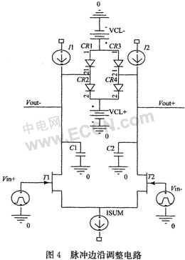

电容对电压有记忆性质,控制对电容的充放电电流就可以控制电容输出电压的波形,利用这个特点,可以设计出差分脉冲的上下沿调整电路。
对脉冲边沿的调整过程如下:2个场效应管(NE321000)构成高速开关,控制差分输入信号的通断。电流源I1、I2、I3之间的关系为I1+I2=I3。当输入信号VIN+的上升沿到来时,可知VIN-幅度下降。此时T1导通,T2关断。电容C1上的电流为IC1=I1-I3=-I2,C1放电,调整VOUT-的下降沿;电流源I2对电容C2充电,调整VOUT+的上升沿。当C1上的电压下降到(VCL)-VCR1时,二极管CR1导通,C1不再放电,VOUT-的低电平被钳在(VCL)-VCR1上;同理,C2上的电压上升到(VCL)+VCR4时,CR4导通,C2不再充电,OUT+的高电平被固定在(VCL+)+VCR4上。电容电流脉冲的上升、下降时间。电路的仿真结果如下:与电容电压之间有关系式:CU=∫Idt,从这个公式中要计算出脉冲的边沿时间比较困难,可以将流过电容的电流近似看作一个三角波,由此可得到脉冲上升、下降时间与脉冲幅度、充放电电流和电容之间的关系式:T≈2CU/I。可知,改变电流I1、I2、ISUM和电容C的大小即可调整脉冲的上升下降时间。
