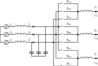

一个用于实现交—交变换的矩阵式变换器如图1所示。它可以用一个虚拟的整流器和一个虚拟的逆变器构成的等效交—直—交结构来代替,如图2所示。采用这样的等效结构可以充分利用已有成熟的交—直—交变换中的PWM控制技术,并 可 通 过 开 关 函 数 分 析 出 实 际 矩 阵 式 变 换 器 的 开 关 控 制 规 律 。
分 析 图1和 图 2时 , 首 先 要 定 义 开 关 函 数 。
图1 矩阵变换器结构
图2 等效交—直—交结构

对于图1的矩阵式变换器实际结构,j∈{A,B,C,},k∈{a,b,c}。按照输入电压不能被短路,输出电路不能突然开路的原则,每一输出相只能连至且必须连至一个输入相,开关函数须满足
Sja+Sjb+Sjc=1,j∈{A,B,C,} (3)

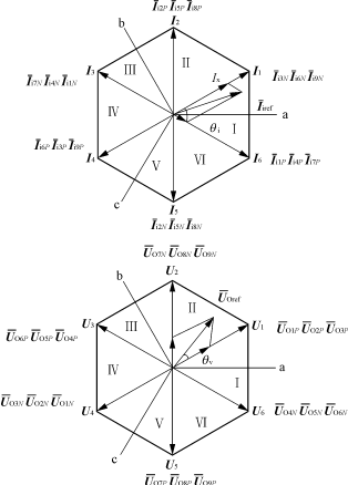

根据式(4)可以得到矩阵变换器21种有效开关组合形成的矢量与等效交—直—交结构6个输入相电流矢量和6个输出线电压矢量的对应关系,见图3和表1,从而由等效交—直—交结构的双空间矢量调制策略得到矩阵变换器的交—交直接变换空间矢量调制策略。
图3 输入相电流和输出线电压的矢量图
在等效交—直—交结构中,逆变器部分的理想输出线电压基准矢量圆和整流器部分的理想输入相电流基准矢量圆都被划分为6个扇区,从而有36种可能的扇区组合,以虚拟整流器、逆变器均工作在第I扇区为例,可以用于矢量合成的空间电流,电压矢量分别是I6,I1和U6,U1,两个空间矢量的综合调制采用相互嵌套的办法来实现。整个输入相电流和输出线电压矢量合成过程共有I6-U6,I6-U1,I1-U6,I1-U1及零矢量I0-U05种组合。每一矢量组合的作用时间用占空比表示时是该组合内各矢量占空比的乘积。即

以上计算出占空比后,再通过开关函数找到相对应的真实的矩阵变换器的矢量和开关组合。开关组合的选择步骤、原则如下:假设输出线电压矢量和输入相电流都位于第1扇区,则根据图3得到合成和的固定矢量U1,U6,I1,I6,并得到对应的矩阵变换器的8个矢量1P,3P,4P,6P,1N,3N,4N,6N,再按照获得最大电压传输比和单位功率因数的原则从上述8个矢量中选出4个矢量。要获得单位功率因数,则要使输入相电压和输入相电流相角差为0,注意到输入线电压矢量超前输入相电流30°,则输入线电压矢量可能位于第1扇区或第2扇区,所以,输入线电压的最大值为Uab和-Uca,则在上述8个矢量中需要选择4个矢量使输出线电压UOAB等于Uab或-Uca,选出的4个矢量为1P,3N,4N,6P,4个矢量按照开关次数最少的原则确定开关顺序为1P,3N,4N,6P,加上零矢量,5个矢量的占空比由式(6),(7),(8),(9),(10)确定。输出线电压矢量和输入相电流共有36种扇区组合,则对应矩阵变换的36种矢量调制开关组合。

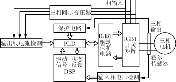

4 控制系统设计及实验结果
图6是以DSP为控制核心的矩阵变换器系统框图,DSP检测输入相电压的扇区,得到期望的输出线电压扇区后,通过空间矢量调制策略,DSP送出6路驱动信号及保护信号到PLD,四步换流,驱动等逻辑由模块内部逻辑器件PLD完成,PLD送出18路驱动信号到主电路的18个分立开关。
图6 矩阵变换器实验系统框图

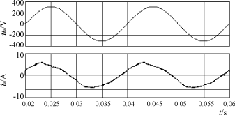

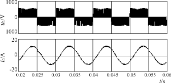

波形如图7,8,9,采样频率为10kHz,调制比M=0.866,输入滤波器参数:L=30mH,C=15μF。
图7 输入相电压ua波形与输入相电流ia波形
图8 输出线电压uL与输出线电流iL波形

以DSP+PLD构成的矩阵变换器控制系统结构简单,系统接线少,控制电路与软件简单,很好地解决了矩阵变换器的关键问题——安全换流,大大提高了高频大电流下顺序换流的可靠性,系统可靠性得到提高,为矩阵变换器向大功率,数字化发展和工业应用奠定了基础。
