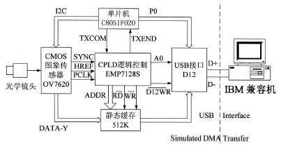

图1 为图像采集系统的原理框图。系统选用OminiVision公司生产的

选用A
LTE
RA公司的芯片EPM7128S,它在系统中处于核心地位,既要负责将OV7620输出的视频数据存入SRAM,又要与
MCU
配合完成视频数据的
USB
传输。MCU 是Cygnal 公司的高性能
单片机
C8051F020,它通过I2C
总线
控制CMOS芯片的工作方式和状态, C8051F020自带SMBUS总线接口,可以把I2C的时钟线SCL和数据线SDA通过交叉开关分配到端口引脚,MCU作为I2C总线通讯的主机,OV7620用42H (Write) 、43H (Read)作为从机地址与MCU进行通信。另外MCU还控制USB 通信,负责USB芯片的初始化和与PC的通信连接,其64KB 的flash程序存储空间足以存放USB 通信固件。SRAM 芯片采用IS61LV5128AL芯片,该芯片为高速静态RAM,存储时间在10ns左右, 可以满足OV7620 的速度要求, 其512KB的存储空间足以用来存储30万像素的视频数据(Bayer2pattern: 每一像素包含一个字节的RGB 信息) 。USB 接口芯片采用PHILIPS的PDIUSBD12 芯片,该芯片支持USB 1.1标准协议和DMA传输模式。

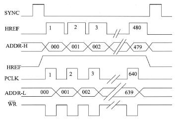

OV7620工作方式和输出格式非常多,可以适应不同的应用场合,针对我们的较小系统,采用了单通道Y输出,以及逐行扫描的工作方式。这些工作方式的实现是通过MCU 的I2C编程控制的。当OV7620 设置工作方式稳定后,它就会输出视频数据,同时还有3个重要的参考信号输出:帧同步信号SYNC,水平同步信号HREF,和像素时钟信号PCLK。参见图2,每一个帧同步信号SYNC 周期包含480 个水平同步信号HREF脉冲,而每一个HREF周期包含640个PCLK时钟脉冲。每一个PCLK时钟输出一个像素的视频数据(8位标准的Bayer-pattern彩色RGB数据) 。

根据640 ×480 的像素输出特点, 将512KB 的RAM分成512行,每行1KB空间,由A0~A9共10条地址线选通行内地址记为低位地址:ADDR-L; 高位A18~A10共9条地址线选通各行记为高位地址:ADDR-H。为保证OV7620 采集的数据同步写入SRAM中,用CPLD宏单元设计了2个地址计数器:低位计数器ADDR-L和高位记数器ADDR-H。当图像数据采集开始时( SYNC信号低有效) ,记数器由0开始记数,每来一个像素时钟PCLK使低位计数器顺序加1,完成1行像素的写入,OV7620产生的行同步信号HREF使低位计数器清0,并使高位记数器顺序加1,改变行地址直到完成480行写入后产生帧同步信号,并使高位计数器清0,这样完成1帧图像数据的缓存,详细的图像采集信号时序如图2。512KB的SRAM芯片实际上只用了640 ×480约300多KB 的存储空间。芯片工作方式设定在PCLK信号的下降沿更新数据;在上升沿,数据是稳定时期,所以如图2,在PCLK信号的下降沿更新SRAM的地址信号ADDR;在PCLK信号上升沿使/WR信号有效, 然后写数据到SRAM 中。其中CPLD控制SRAM的写数据逻辑用

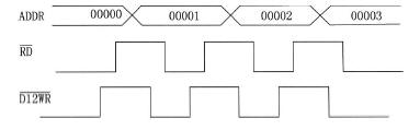

当主机需要传输数据时,通过控制管道发送请求,MCU接到命令后立即让OV7620 让出SRAM的数据总线,并通知PDIUBD12准备好用于批量数据传输的主端点,然后发送TXCOM 命令信号给CPLD (见图1) ,通知CPLD开始传送数据;当完成64B的数据传送后, CPLD向单片机发送TXEND信号,以示64B 传送完毕,并等待下一个TXCOM信号,进行下一个64B的传送。单片机和CPLD通过这两个信号完成握手。CPLD在接收到TXCOM命令后,地址总线正确恢复上次传输到的SRAM地址(第一次传输时地址为0) ,并且控制MCU让出PDIUBD12的数据总线,然后产生SRAM读信号/RD,此时数据总线上就有了要传送的数据; 同时产生PDIUBD12 的写数据标志信号A0和写信号/D12WR,将数据总线上的数据写入PDIUBD12,完成数据从SRAM 到PDIUBD12 的传送。其传送数据的时序如图3。注意, PDIUBD12的写数据信号/D12WR, SRAM 的读数据信号/RD 和SRAM的地址信号ADDR时序要严格配合。当每一次完成64B 的数据传输后, CPLD 要发送TXEND 信号给MCU。整个传输过程控制严密紧凑,所有CPLD逻辑控制程序均采用VHDL 语言编写,经过测试,系统传输速度摆脱了单片机的影响,几乎接近PDIUBD12的极限速度。
