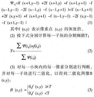

二值化处理是指整幅图像处理成仅黑(灰度值为0)和白(灰度值为1)的过程。二值化的方法很多,关键在于阈值T的选取。采用以边缘强度为权值的灰度平均法可直接得到分割阈值,其具体实现步骤如下:
(1)将指纹图像分为w×w子块,然后根据图像的边沿强度算子公式分别计算每一子块的边缘强度;其图像的边缘强度算子可以定义为:
