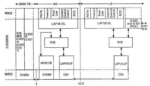

V5.2接口按需要可以由1~16个2048kbit/S链路构成,除了支持V5.1接口提供的接入类型外,还可支持ISDN一次群速率接入。V5.2接口由以下3层组成:第一层,物理层,由1~16个符合ITU的G.703和G.732建议的2Mbit/S的数据链路构成。第二层,数据链路层,仅对C通路而言,使用的规程称为LAPV5,其目的是为了允许灵活地将不同的信息流复用到C通路上去。
它又可进一步分为两个子层,即数据包封装功能子层(LAPV5-EF)和数据链路子层(LAPV5-DL)。LAPV5-DL子层完成对V5.2协议第三层消息的复用。LAPV5-EF 子层通过映射完成对LAPV5-DL帧和ISDND通路信息的复用。第三层,协议层,包括PSTN协议、公共控制协议、链路控制协议、BCC协议和保护协议。PSTN协议负责处理与PSTN业务相关的信令;公共控制协议负责协调两端用户端口状态同步及数据指配;链路控制协议负责协调和实现两端链路相关的控制;BCC协议负责AN和LE,协调完成2Mbit/S链路上的承载通路分配;保护协议在链路出现故障时提供通路的切换保护功能。第一层有限状态机协议如图1所示。

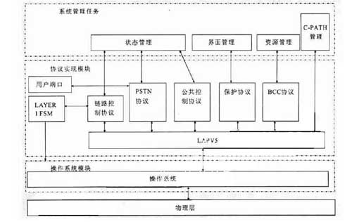

软件实现框架包括3个模块,如图2所示。
OS系统模块
此模块由μC/OS-II实现系统功能,包括多任务调度、管理内存分配、任务间通信和定时器。
协议实现模块
块主要实现了V5接口的5个核心协议、第1层有限状态机协议和LAPV5协议。每个协议作为一个单独的任务运行。由于V5接口在运作过程中通话建立和拆除主要由PSTN协议和BCC协议完成,所以这2个任务需要有较高的优先级。LAPV5任务将来自上层需要发送给LE的消息数据封装打包并转发出去。
图2软件实现架构
管理模块
此模块主要完成AN的管理相关任务。其中包括PSTN端口的状态管理,V5界面管理,E1链路上承载时隙资源管理和5个核心协议C-PATH的管理。状态管理完成链路和端口的状态管理,界面管理用来获取V5接口的设定并完成V5接口的启动和保护切换。另外,V5接口通过界面管理任务接受来自控制台或网管系统的维护命令,随时向上层网管报告V5接口目前的状况。C-PATH管理用来建立和维护各个C通路。
