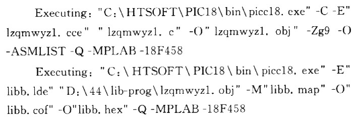

实际上,在使用MPLAB IDE集成环境进行开发时,是使用了CLD的,只是在平常的应用中没有注意到而已。下面是在MPLAB IDE中对C源文件进行编译的结果:
从上面的结果可以看出,编译器使用了CLD命令,二者是可以统一。只有了解了CLD后,才能对HI-TECHC编译器有更深入的理解和掌握。

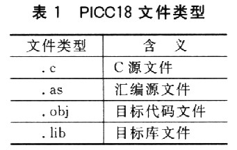

通常在文件名之前用破折号“——”来识别,实际上这不是必须的。文件可以是源文件(C或汇编程序)和目标文件的混合。文件库是库名字的一个列表,或一L选项源文件。目标文件和库文件通过文件类型或扩展名被PICC18区分,类型如表1所列。

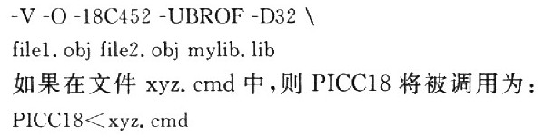

PICC18驱动器是32位的视窗软什,可以处理超过128字符长的命令行。驱动器可以通过DOS的批文件调用,或通过命令文件传递选项。当使用批文件时,送入PICC18的命令行必须列成一行。在命令文件中,驱动器选项可以被传送至多行,这是通过一个空格键紧接一个反斜线“\”再接一个回车键来分开各行实现的。例如,一个命令文件可以包含:
因为没有提供命令行指令,因此PICC18将读xyz.cmd得到它的命令行指令。命令文件也可以通过@符号读出。
例如:

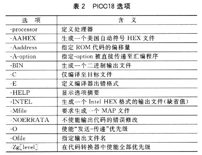

2.2 PICC18编译器选项
编译器的设定主要基于ROM代码的生成。表2列出了PICC18编译器的几个常用的重要选项。
①定义处理器类型:-processor。
这一选项决定了哪个处理器被使用。例如,用命令行-18c452来编泽PIC18C452。用户也可以增加自己的处理器到编译器。
②指定ROM偏移量:-Aaddress。
-A选项是用来为ROM映像区指定基地址的。若该选项要求引导输入这样的调试工具,则该词试工具期望ROM映射地址始于非零地址。该选项影响所有基于ROM的部分,包括复位和中断向量,以及放置代码和常量数据的链接器分类。如果基地址指定到外部存储器,则必须用-ROM选项指定外部存储器的可用地址范围。
  ③优化器及优化优先级选项:-O和-Zg。
-O表示调用PICC18的优化器,-Zg选项在代码生成路径调用全局优先级。这对于代码长度的缩减及内部RAM的使用有着重要意义。该优先级没有传递优先级苛刻,但对代码长度的缩减很有意义。在一个执行函数的基础上,全局优先级可以最优化寄存器的使用。它也利用代码中常最的传递来避免不必要的存储器访问。
该选项默认的级为1(最低优先级)。优先级可以设置为l~9的任意一级(9为最高优先级)。数字表明优先级试图缩减代码的程度。对于PICCl8,高于3的优先级通常没有什么用处。

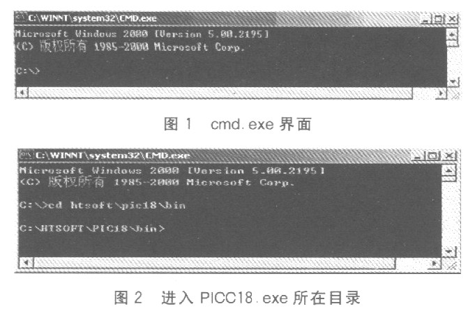

在Win2000下进行如下操作:执行“开始”→“运行”命令,然后输入“CMD”;或执行“开始”→“程序”→“附件”→“命令提示符”命令,弹出cmd.exe的界面,如图1所示。若cmd.exe中出现的当前目录不是在C盘根目录下,则需要通过输入命令“cd c:\”进入C盘根目录。输入“cd htsoft\picl8\bin”命令,进入PICCl8.exe软件所在目录 (默认安装时的目录),如图2所示。

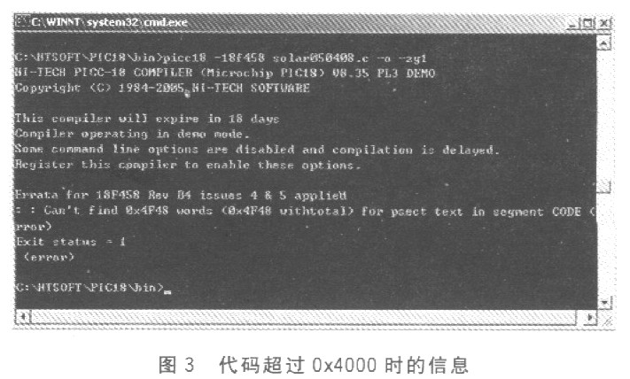

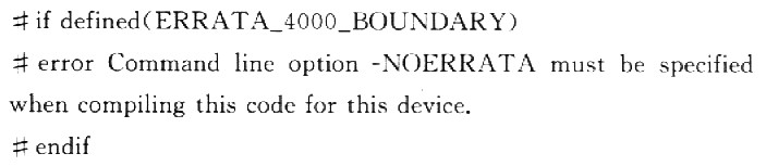

“-noerrata”选项不使能输出代码的错误修改,而缺省时,会对编译器的输出代码有所修改。有些芯片没有正误表,不会用编译器对此修改。这个选项可以用编译器来禁止任何正误表方位。当正误表变化时,会安全禁止。对有些芯片(如PIC18F458等),PICCl8对程序的代码长度进行了限制(一般限制在0x4000之内,即16KB之内)。这就是同上的PICl8应用论坛中。有些网友提出代码有限制的原因。有些编程者则在程序中编写了下面的提示程序:
若编译的程序代码超出了这个范围,将会列出出错信息。
图3是对solar050408.c源文件编译时,代码超过了Ox4000长度时出现的提示信息。
使用-noerrata选项时,solar050408.c源文件编译就会得到正确的编译结果,命令为“picc18-18f458solar050408.c-o-zgl-noerrata”。命令中“-o”表示调用PICCl8的优化器,“-zg1”表示调用优化器时采用的优先级为1级。

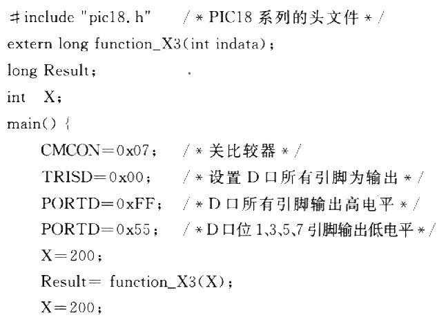

(1)包含main函数的lzqmwyzl.c源文件

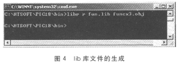

(2)生成lib库文件
在cmd.exe中输入“libr r fun.lib runcx3.obj”。其中r选项为替换模块。fun.lib是由函数funcx3.c制作的库文件的文件名,如图4所示。

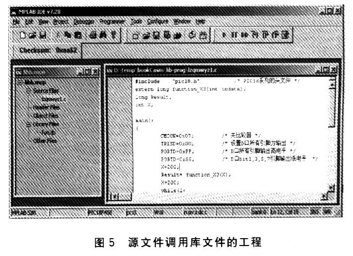

图5是使用3.2.1的lzqmwyzl.c源文件和调用3.2.2制作的库文件fun.1ib的工程。这时使用到的就只有lzqmwyzl.c源文件和fun.1ib文件,而不必再应用包含runetton_X3函数的funcx3.c源文件。
