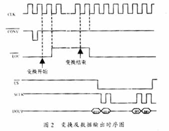

其变换及数据输出的时序如图2所示。
由时序可以看出,在前次变换结束至少经过三个或三个以上时钟周期后,变换在有效后的CLK时钟下降沿开始(MAX195对信号的跟踪/保持、采集需4个CLK周期)。同时,在下一个时钟下降沿变高,待经过9.4μs(CLK为1.7MHz)变换结束后,由高变低,给出变换结束信号,可送去中断或被查询。变换结束由三态串行口DOUT端输出。在变换期间由CLK控制读出数据,也可在两次变换之间由SCLK串行时钟定时读出数据,最高速率可达5Mbps。图2中所示情况为后者,在保持低电平后,在每个SCLK的下降沿,DOUT端按MSB在前的次序输出一位数据,否则,DOUT处于高阻态。

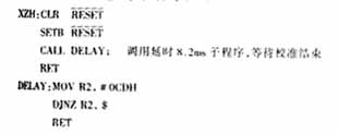

MAX195在上电时自动进行校准。为了减少噪声的影响,每一个校准试验进行多次并对其结果求平均值。在时钟频率1.7MHz下,校准大约需14000个时钟周期或8.2ms。除了上电校准之外,把拉至低电平将使MAX195暂停工作,使再次回到高电平便启动一次新的校准。
注:只有在上电延迟期间,电源尚未稳定就开始上电校准或电源电压、环境温度及时钟频率发生明显变化时,才建议重新加以校准。
软件校准参考子程序如下:

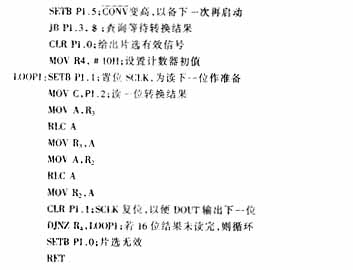

根据图3,给出A/D采样程序如下:
注:采样结果保存在R2、R33中。
