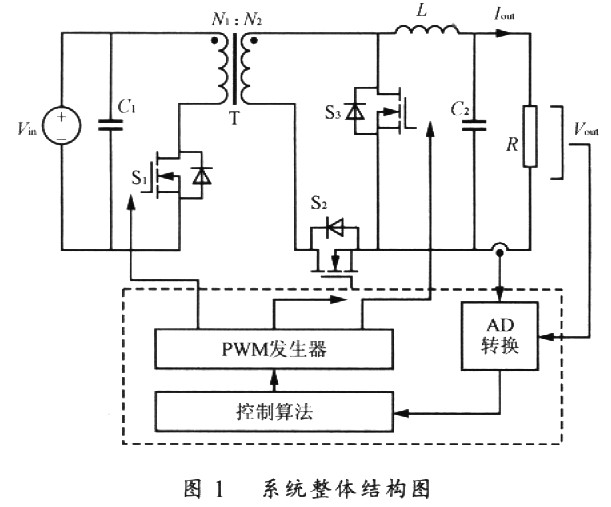

系统的整体构成如图1所示。图1中虚线内为系统的控制部分。其余为主电路部分。主电路的工作原理将在后面详细分析。
在系统的控制电路中,其核心处理器是PHILIPS(飞利浦)公司出品的基于ARM7内核的LPC2119微控制器。LPC2119具有高性能、低成本、低功耗等诸多优点,很适合应用于对成本和性能都有严格要求的工业控制领域。负责A/D转换的是24位高精度的A/D转换器CS5460A,它同样具有低成本、高性能的特点,以往在各类产品中有着广泛的应用。
控制电路工作时,CS5460A在获得系统输出电压、电流量的模拟信号后,将它们转变为数字量,并通过专用总线传给LPC2119。LPC2119得到这些信息以后先对其进行数字滤波等软件处理,然后再将其作为反馈量,用于控制算法的运算,得到控制量及其相应的驱动信号.最终控制主电路开关管的动作。

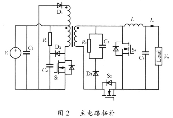

本文提出的主电路拓扑如图2所示,主要包括:电源输入侧滤波电容C1;主开关管S1以及由R1、C2、D2组成的S1的SNUBBER电路;变压器T以及为其原边进行磁复位的第三绕组和为其副边进行磁复位的由R2、C3、D3组成的钳位电路;整流管S2、续流管S3和输出滤波环节L及C4等几部分。

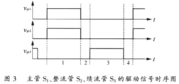

为便于分析,假设此时负载为一只蓄电池。电路控制能量正向流动时,主电路每周期的工作总的来说可分为两个阶段,即正向流动阶段和续流阶段。但为了防止整流管S2和续流管S3同时导通造成变压器副边的贯穿短路,两管的互补脉冲需要加入死区,因而最终电路的工作过程可分为4部分。主管S1、整流管S2、续流管S3的驱动信号如图3所示,图3中的l至4即分别对应了电路工作的4个阶段。

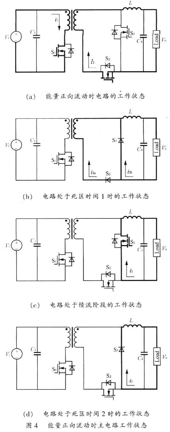

阶段l(能量正向流动) 此阶段开始时,主管S1和整流管S2被触发导通。输入电流流入变压器原边绕组的同名端,输出电流流出变压器次边绕组的同名端。此时能量由输入侧向负载侧传输的方式同传统的单端正激变换器基本一致,其电流流向如图4(a)中所示。图4(a)中的i1代表变压器原边电流,i2代表变压器副边电流(下同)。此过程直到主管关断时才会结束。
阶段2(死区时间1) 此阶段刚开始时,主管S2和整流管S2关断,续流管S3仍未导通但其体二极管已经导通。由于变压器漏感的限制,变压器副边的电流由输出电流逐渐减小,而流过续流管体二极管的电流则由零开始逐渐增大。在此阶段中,输出电流在由整流回路向续流回路转换。此过程电流方向如图4(b)中所示。图(b)中的i2a、i2b分别表示负载电流流经整流管和续流管的两部分。
阶段3(续流阶段) 在此阶段开始时,续流管S3被触发导通,所以输出电流主要经由S3续流,因而损耗大为降低。此阶段将持续到续流管S3关断时才会结束,其电流流向如图4(c)所示。
阶段4(死区时间2) 此阶段刚开始时,续流管S3关断,但其体二极管仍导通续流。输出电流完全经由续流管的体二极管进行续流。此阶段直至主管导通以后才会中止。此过程电流方向如图4(d)所示。至此,主电路一周期的工作已经结束。当电路下一次的动作时,主管S1和整流管S2又会导通,电路又重新进入阶段1时的工作状态。

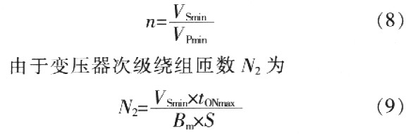

若输入电压Vp的最小值为VPmin,于是可求得变比n为
式中:Bm为铁心的最大工作磁通密度;
S为变压器磁芯的有效截面积。
因此,可求得变压器原边绕组匝数N1为:

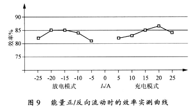

经测最,系统工作时稳压、稳流精度均可达到小于O.5%的设计要求;装置最高效率为86.7%。主要实验波形如图6~图8所示;能量正/反向流动时,系统的效率曲线如图9所示。
