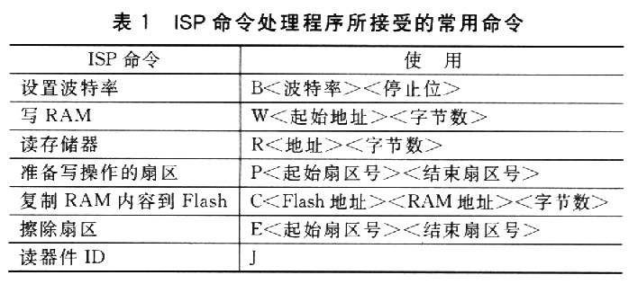

ISP命令处理程序所接受的常用命令如表1所列。
每个命令有具体的状态代码,只有当接收到的命令执行完毕后,处理程序才通过串口发送CMD_SUCCESS;这时上位机才能发送新的ISP命令,但“设置波特率”、“写RAM”、“读存储器”和“运行”命令除外。上位机就是通过串口发送这些相关的ISP命令以及程序的UU编码,完成程序的下载。

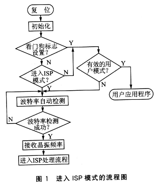

LPC213x要调用Boot ROM中的ISP应用程序接口,必须进入ISP模式。这要求在系统复位时,PO.14引脚为低电平。实际应用中可以采用两种方法使系统进入ISP模式:一是通过开关控制P0.14引脚为低电平;二是通过串口的控制引脚控制晶体管的导通和截止,从而设置PO.14为低电平。第二种方法具有通用性,有些MCU进入ISP模式要求的可能是引脚的不同脉冲序列,即必须满足一定的脉冲时序要求(如MSP430系列的MCU)。在此采用的是第二种方法:把串口的DTR引脚连接到P0.14,串口的RTS引脚连接到LPC213x的复位引脚;通过在系统运行时控制RTS引脚发出复位脉冲,DTR的引脚设置为低电平,控制晶体管的导通和截止,使系统强制进入ISP模式;进入ISP模式后,根据上位机传来的ISP命令,调用Boot ROM固件中相应的子程序自动完成必要的操作。图l描述了LPC2132从复位进入ISP模式的流程。

②向下位机发送同步验证字符“?”(0x3F),供自动确定波特率,并等待响应。自动波特率程序根据自身频率测量接收到的同步字符的位时间,并对串口波特率发生器进行编程;它还向下位机发送一个ASCII字符串(Synchro-nized)。作为响应,下位机应发送接收到的ASCII字符串(Synchrtmized);上位机通过观察接收到的字符来验证是否同步。如果同步验证没有通过,则上位机重新发送同步验证字符“?”,再一次进行同步验证。通过验证后,向下位机发送“OK”;下位机通过发送正在运行部分的晶振频率(单位为kHz)作为响应;在接收到晶振频率后再向下位机发送“OK”,最终完成同步验证。
