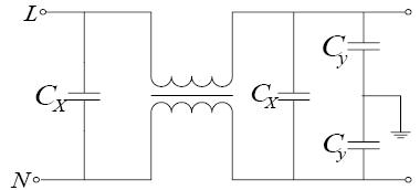

电源滤波器安装在电源线与电子设备之间,用于抑制电源线引出的传导干扰,又可以降低从电网引入的传导干扰,对提高设备的可靠性有重要的作用。开关电源产生的电磁干扰以传导干扰为主,而传导干扰又分差模骚扰和共模干扰两种。构成开关电源EMI滤波器的基本网络如图1所示。该滤波器由共模扼流圈L、差模电容Cx和共模电容Cy组成。共模扼流圈L由两个绕在同一个高磁导率磁芯上的绕组构成,其结构使差模电流产生的磁通相互抵消。这种结构以较小体积获得较大的电感值,并且不用担心由于工作电流导致饱和。每个绕组与电容Cy分别组成L-E和N-E两对独立端口的低通滤波器,形成共模滤波网络,用来抑制电源线上存在的共模干扰。至于共模扼流圈L、差模电容Cx和共模电容Cy的取值大小,应尽量做到滤波器的谐振频率低于开关电源的工作频率,这样可以实现对整个频段的滤波。
图1 开关电源EMI滤波器
