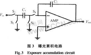

3.2 积分电路的设计
采用的积分器如图3所示,包括采样电容、积分电容和两相不交迭时钟。工作过程为:在采样模式下,S1和S3闭合,S2和S4断开,采样电容CS两端的电压追踪输入信号,积分电容C1保持初始值不变。在向积分模式的转换过程中,S1和S3断开,S2和S4闭合,存储在Cs上的电荷通过虚地点传到CI上。采用适当的时序,使S3和S1之前断开,可以避免与输入有关的电荷注入。

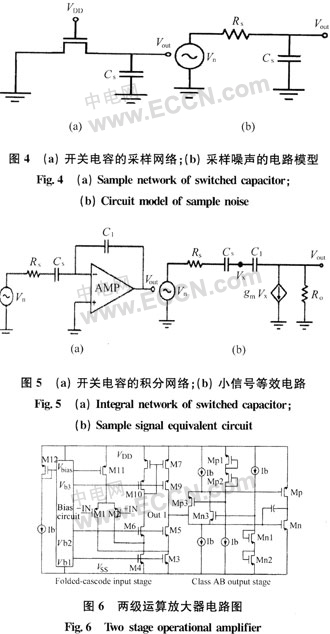

3.3.1 采样相噪声
首先分析积分器采样相噪声。采样网络及采样噪声的电路模型如图4所示,此时积分器可等同于RC网络。值得注意的是,若采样时间远大于RC网络的时间常数,即有充分的时间使之建立,开关上的压降在采样相结束时近似为0。同时,开关的动作过程使开关的Si和氧化物界面状态复位,从而阻止低频1/f噪声的积累。所以1/f噪声在采样阶段可以忽略。
用作开关作用的MOS管,其热噪声谱密度可表示为
其中:Rs为MOS管的等效电阻;γ=1。VOUT端噪声功率可表示为
其中,
对式(2)积分得到
观察式(3)可以发现,Rs并不出现在表达式中,但Rs对噪声的谱密度有带限作用。
3.3.2 积分相噪声
采样阶段获得的电荷在积分阶段传输至积分电容。开关引入多余的热噪声,引入的噪声被运放和开关的开启阻抗以及电容形成的时间常数所带限,如图5所示。
由小信号等效电路推导传输函数可得
其中:PA=gm/CS,Ps=-1/RsCS,gm为输入MOS管跨导,而且│ Ps│≥│PA│。在频域内积分推出
因为│Ps│》│ PA│,式(5)可简化为
,通过合理选择积分电容和采样电容的比值,可以优化噪声特性。综合考虑噪声、面积等综合因素,选择CS=CI=2pF。
3.4 低噪声运算放大器的设计
积分器中,运算放大器采用folded cascode结构的两级运放,如图6所示。其中folded Cascode共源、共栅结构能够提高电路的增益,从而减小积分器的泄漏因子,而class AB类的输出级提高了非线性的转换速度。分析可知,运放第2级器件产生的噪声在等效到输入端时要除以第1级的增益,而通常情况下,第1级为高增益级,因此第2级器件对噪声贡献很小。在本文讨论中,将第2级器件产生的噪声忽略不计。具体分析为:将MOS管的器件噪声等效为与栅极串连的电压源,则该电路的第1级输出OUT1端的总噪声电流可以表示为
假设I3=I11=2I1=2I7,并考虑其对称性,有
其中,Gm表示有效跨导,
,凶为gmγd》1,因此级联顺件M5、M6、M9和M10产生的噪声可以忽略。输出噪声电流可表示为
,将其等效到运放输入端,得到等效输入噪声电压为

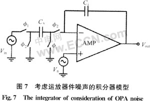

3.5 运放噪声在积分器输出端引入的噪声
运放器件噪声可以等效成在运放同相端的噪声源,如图7所示。
积分器的输出可以表示成输入信号和运放器件噪声的函数
可以看出,运放的器件噪声可直接传输至积分器输出端,并经过1/2时钟周期延时放大Cs/a倍后再叠加到输出端。

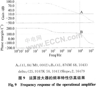

5.2 运算放大器仿真结果
采用SMIC O.35μm CMOS工艺,本文设计的运放可以达到大约80 dH的直流增益,40 MHz的单位增益带宽,65°的相位裕度。图9为spectra仿真的运放频率特性区线。
