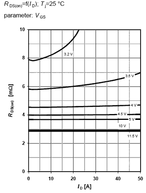

2. 在TTL逻辑高电压时,其导通电阻RDS(on)很小。如VGS=5V时,RDS(on)=1.7mΩ;VGS=4.5V时,RDS(on)=1.8 mΩ;VGS=4V时,RDS(on)=2mΩ;并且ID在0~50A范围内变化,RDS(on)不变,如图1所示;
图1 BSCO16NO3LSG的典型漏-源导通电阻
栅极电荷Qg×RDS(on)的乘积小,有利于工作于高频率时减小损耗及具有良好的开关特性;

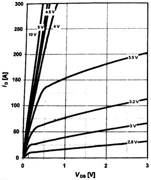

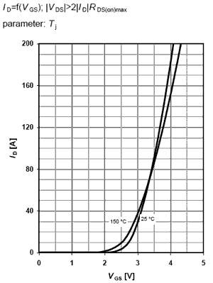

7. 该MOSFET的输出特性如图3所示,转移特性如图4所示。
图3 输出特性
图4 转移特性

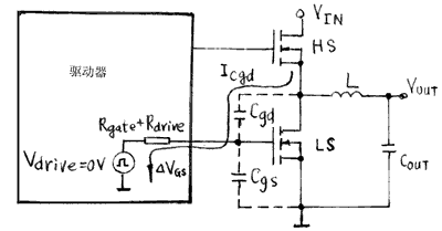

在同步整流的电路中,它由高端MOSFET(HS)及低端MOSFET(LS)组成,如图5所示。HS及LS由驱动器驱动,在正常工作时:HS导通时,LS截止;HS截止时,LS导通。为防止HS没有关断、LS开始导通的情况发生,在HS截止时有个死区时间后LS才导通。
图5 同步整流电路
由于MOSFET管内存在极间电容Cgd及Cgs,在HS开始导通时,有电流Icgd流经Cgd、经过Rgate+Rdrive后到地而产生一个△VGS、△VGS=(Rgate+Rdrive)×Icgd,如果△VGS大于LS的VGS(th),则可能使LS导通,即产生HS及LS都导通的情况,这将使MOSFET造成损坏。若LS中的Cgd和Cgs的比值Cgd/Cgs≤1时,这种HS及LS同时导通的事故可避免。BSCO16NO3LSG在工艺上可做到Cgd/Cgs≈0.48的最佳比值,使同步整流的工作很安全(资料中给出Qgd典型值为10nC,Qgs典型值为21nC,其比值为0.476)。
