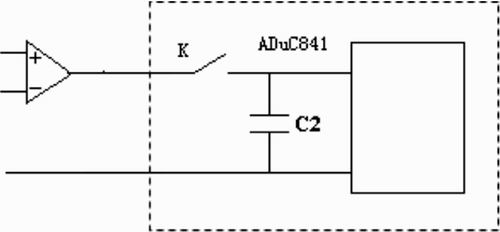

图1为前级运放驱动无源抗混叠滤波电路的简单示意图[7]。开关K和电容C2构成了集成在ADC中的采样保持电路,当开关断开时处于保持阶段;开关闭合时为采样阶段。

无源抗混叠滤波器的设计中,考虑最差的情况,假设ADC前后两次转换之间,模拟量的输入值相差(即加到C2上的电压值)最大为5V。为保证C1对C2的分压小于1LSB=5/212,假设要求C1=aC2,这样C1对C2的分压为UC1=1/aUC2,UC2最大为5V,由C1分压所造成的误差最大为UC1=5/a,令5/a<5/212=1LSB,即a>212,C1>4096C2。在实际应用时,由于采样频率往往高于信号中的最高频率数倍(>2)以上和高频信号频率往往幅值较低,对电容C1的要求C1>212C2可以适当的放宽。为保证测量的可信度,后面都同上考察最差情况,实际应用中可适当放宽要求。
在ADuC841中的电容C2的值为32pF,C1≥4096C2=131072pF,取标称值C1=0.22mF。
现有的运算放大器对容性负载的驱动能力有限,当R较小C1值较大时,运放驱动大容性负载时可能会产生振荡。AD8024是一种四元组350MHz、24V的放大器,据其数据手册称可驱动高电容性负载,其最大也可以驱动1000pF的容性负载。可见,运放驱动能力限制了无源抗混叠滤波器的应用,尤其在高精度数据采集系统中。这在实际应用中应该引起注意。

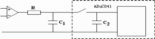

图2为有源抗混叠滤波器中的运放驱动ADC的简单示意图。有源抗混叠滤波器中的运放作为驱动放大器,必须提供足够的输出电流以驱动ADC输入;其带宽应该接近采样频率的两倍;运放建立时间应与ADC采样时间相匹配。下面就这几个方面讨论有源抗混叠滤波电路中的驱动放大器与ADC的匹配问题。
图2 有源滤波器中的放大器驱动ADC
运放的驱动能力
运放的驱动能力主要是指,运放能否满足采样保持电路在采样瞬时对充电电流的要求。当采样保持电路处于采样阶段时,开关K闭合,相当于一个阶跃信号通过电阻R对电容C2(当然这里仍存在着C1的干扰)进行充电。为了保证可信度,假设前一次采样值与本次采样值之差为最大值,即5V(ADuC841的电源电压)。也就是相当于一个5V的阶跃信号给C2充电。充电开始的瞬时充电电流最大,最大值Imax=5/R。运放应该满足峰值输出电流Iout≥Imax时的驱动能力要求。ADuC841中的R约200W,Imax=5/R=5V/200W=0.025A=25mA。显然,这个条件不难达到,但仍然有很多低功耗的CMOS运算放大器或放大器的驱动能力远低于该要求。
运放的单位增益带宽
单位增益带宽是一个很重要的指标,正弦小信号放大时的重要参数。运放的增益越高,带宽越窄,增益带宽积为常数,即AVBW=常数。因此运算放大器在给定电压增益下,其最高工作频率受到增益带宽积的限制。放大倍数等于1时的带宽称为单位增益带宽。
当运放用做有源抗混叠滤波器时,至少应使其单位增益带宽应高于低通截止频率。但仅仅满足这个要求还不够,运放的放大倍数不为1时,由于增益带宽积为常数,放大倍数增加,带宽相应减小,当小于低通滤波器截止频率时就不能正常工作了。所以,考虑运放的放大倍数时,可要求单位增益带宽为4~5倍的截止频率。工程上运放的带宽通常取采样频率的2倍以上。
运放建立时间和压摆率
内部集成有采样保持电路的ADC或者是加了简单电容电阻采样保持器的数据采集电路,容易造成较大误差,使ADC损失精度。这主要是因为电路在ADC每次转换结束时,采样开关进行切换,采样电容切换到输入端开始下一次采样。前后两次采样的模拟量之间存在差值,相当于一个阶跃信号输入到运放的输出端,运放如果不能跟上阶跃信号,就会产生误差,当误差大于1LSB时就会造成ADC精度的损失。为避免这种误差,运算放大器应能够在下一次转换启动前,保证输入到ADC(采样/保持电路)的信号在误差带以内(重新建立)。运放能否快速重建,主要考虑它在大信号处理中的速度参数,比如建立时间和压摆率。为保证测量的可信度,考虑最差的情况:两次采样的模拟量之间相差电源电压5V,即假设采样开关切换后,相当于给运放加了一个5V的阶跃信号。
为保证采样的准确性,运放的建立时间与ADC的采样时间应匹配,即只有当ADC采样输入信号的时间长于最差情况下放大器的建立时间时,才能保证转换结果的精度。
对于12位的ADC,为避免误差,假定电压稳定后其误差应小于1/2LSB。每两次采样模拟量的差值作为ADC的输入,假设为Vi,满足最低要求的误差为Vi×a≤LSB/2=(1/2)×(5/212) , Vi最大为5V,所以5×a≤(1/2)×(5/212),即a≤1/213=0.00012≈0.01%。也就是要充分利用ADC,满足精度要求,就要求运放的建立时间短于电压稳定在0.01%以内的时间。并且这个时间t应满足,t≤1/420KHz≈2.38mS(ADuC841的最高采样频率为420KHz)。虽然有很多现代的高速运放能够达到上述建立时间的要求,如OPA211,0.01%的建立时间不足1mS,但在设计ADC的驱动电路仍然需要给与足够的重视。
对于一个给定的输入信号幅度和放大器压摆率(SR),可以求出一个信号频率最大值。在该频率范围内,信号可以被忠实地重建:,其中VP为峰值输出电压[7]。反过来,根据采样速率(fmax)和采样模拟量电压变化的幅值(VP),也可以估算出,ADC对运放压摆率的要求。取输出电压的峰值为两次采样模拟量的差值(5V),可重建的信号频率最大值取420KHz(ADuC841的最高采样率),经计算得SR=2pVP·fMAX=2p·5V·0.42MHz=13.19V/mS。目前高速运放达到上述压摆率也比较容易。如ADI公司的OPA211达到了22V/mS的压摆率。
