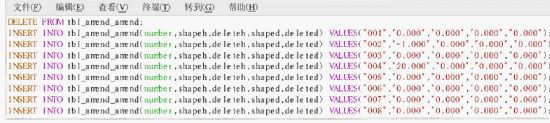

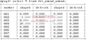

创建一个表后,可使用SQL语句INSERT命令向表中填入数据,但这种方法当数据量大时会耗时很多。因此作者采用批处理模式向表中填入数据的方法,具体作法是:首先创建一个存储SQL语句的文本文件amend_data.sql,如图1所示;然后执行SQL语句:% mysql –ulyw –p lyw00001 work 就将图1中的数据加入到tbl_amend_amend表中了,如表1所示。如果需要对数据进行修改,则只需要在amend_data.sql文本文件中进行,然后重新执行一次上文中提到的语句就可以轻松地完成。
图1amend_data文本文件
表1tbl_amend_amend表

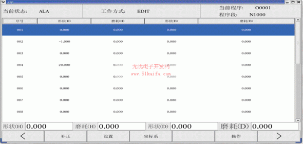

编译运行插入程序,实现了数据库向用户界面填充数据功能,获得了如图2所示的界面。
图2 MySQL填充图
