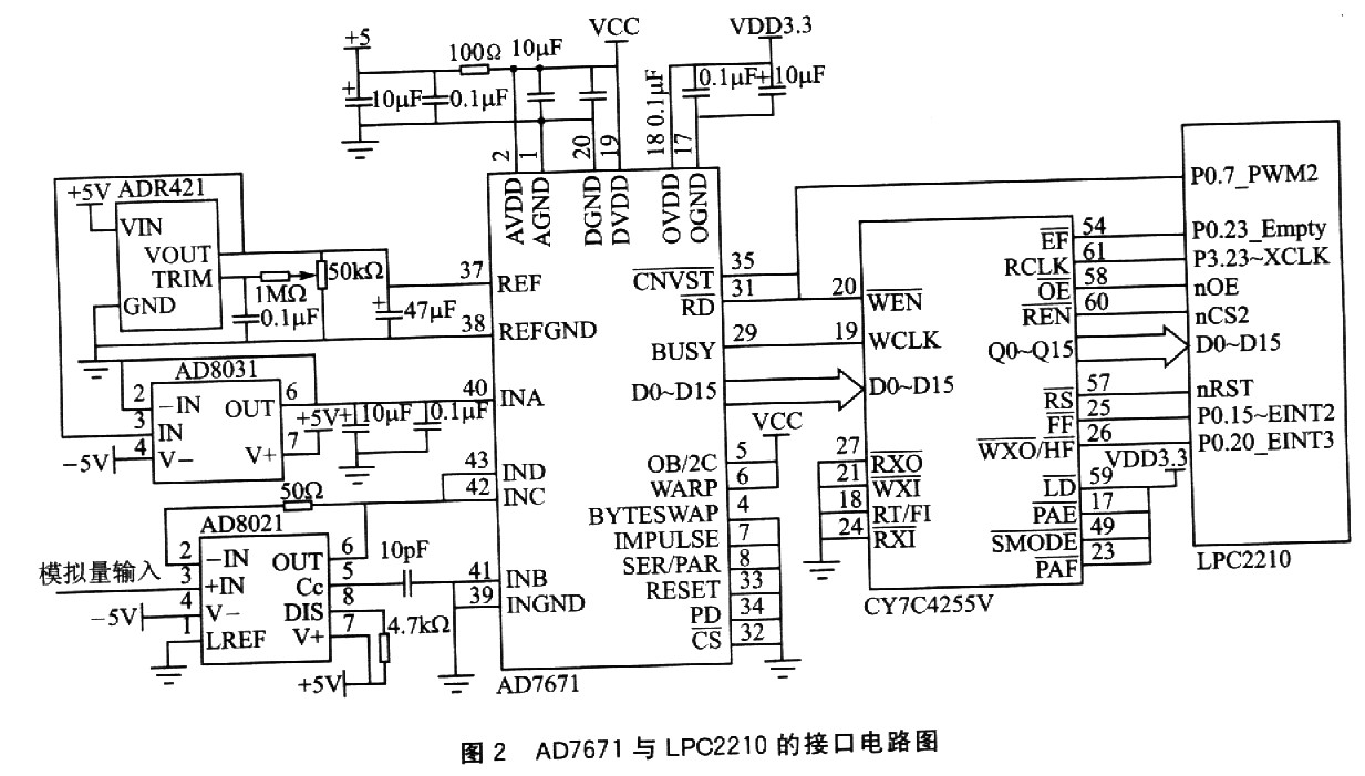

利用FIFO芯片CY7C4255V实现AD7671与LPC2210的接口电路,如图2所示。图中,AD7671的输入范围已经配置成士5V,其数据端口采用高速并行接口;接口的数据读取模式设置为图l所示的模式,其中+5V和一5V分别是模拟电压。由于CY7C11255V与LPC2210的数据接口的电压为3.3V,所以将3.3V数字电压输入到OVDD引脚,这样AD7671的数据接口电压就可以与FIFO芯片的数据接口相兼容。ADR421为AD7671提供了+2.5V的基准电压;AD7671的模拟输入端,采用了由低噪声系数的激励放大器ADS02l构成的驱动电路来驱动A137671。
A/D转换结果输出直接与FIFO数据输入端D0~D15相连}转换控制由ARM处理器的一个PWM输出端产生所需的采样频率的采样控制信号,该信号同时作为 FIFO的输入使能端的控制。AD767l的BUSY输出端作为FIFO的输入时钟(WCLK)控制信号,当转换结束时 BUSY(WCLK)由低变高,此时FIFO写使能WEN有效,转换数据就在WCLK(BUSY)信号的上升沿被写入FIFO 存储器中。
LPC2210 ARM处理器总线数据宽度配置为 16位,由EMC总线的片选信号nCS2、输出使能信号 nOE、时钟输出XCLK来控制FIFO的数据读取。FIFO 的半满(HF)、全满(FF)标志与ARM的2个中断引脚相连,可通过编程在实际应用中选择使用;EF接ARM的 PO.23引脚作为FIFO的空查询引脚。
