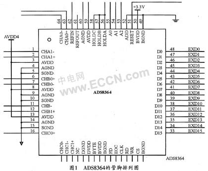

ADS8364是一种高速、低功耗、6通道同步采样转换器件,它是16位高速并行接口的模数转换芯片。每片ADS8364由3个转换速率为250 ksps的ADC构成,每个ADC有2个模拟输入通道,每个通道都带有采样保持器,3个ADC可组成3对模拟输入,可对其中的输人信号同时采样保持。另外,引脚内部还带有2.5 V电压接口,可用以提供基准电压。由于6个通道可以同时采样,因而很适合用于需同时采集多种信号的应用场合。图1所示是ADS8364的管脚排列图。

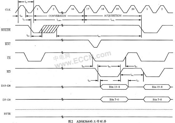

ADS8364的6个模拟输入通道可分为三组,分别为A、B和C组。每组都有一个保持信号(分别为HOLDA、EF和HOLDC),以用于启动各组的A/D转换。6个通道可以进行同步并行采样和转换。当ADS8364的HOLDX保持20 ns的低电平后,开始转换。当转换结果被存入输出寄存器后,引脚EF的输出将保持半个时钟周期的低电平,以提示数据分析处理器进行转换结果的接收,处理器通过置RD和CS为低电平可使数据通过并行输出总线读出。图2所示为ADS8364的工作时序。

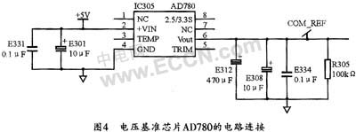

模拟通道输入采用差分输入方式来减少共模干扰,并采用电压基准芯片AD780来提供2.5 V的电压基准。其电路图如图4所示。

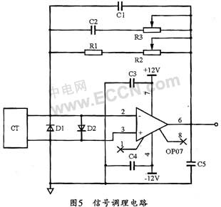

由于电力系统中的电压电流信号一般不能直接送到A/D器件的输入端进行转换,而要先经过降压和信号调理等预处理。因此,本设计采用SCT254FK精密电流互感器来将电流信号转化为电压信号。其额定输入电流为5 A,额定输出电流为2.5 mA。信号调理电路如图5所示。图中,调整反馈电阻R1和R2的值可得到所需要的电压输出。电容C2及可调电阻R3是用来补偿相移的。电容C3和C4是400~1000 pF的小电容,主要用以去耦和滤波。两个反接的二极管D1和D2用以保护运算放大器运算放大器视精度要求而定,本文使用精度和稳定性都比较好的OP07。

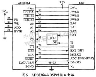

本设计中,ADS8364采用的是4 MHz时钟。每通道的转换速率最大可达200 ksps。将AD的地址线接到TMS320F2812的地址线,可在A0接数字地,而A2和A1接VCC时,使ADS8364进入周期模式。在这个模式中,转换器可自动对六个通道进行采样,并可将数据以A0、A1、B0、B1、C0、C1的顺序对应传送到输出端。ADS8364与DSP的接口电路如图6所示。

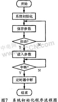

系统主程序分为两个部分:一是系统初始化模块,二是控制模块。其中初始化模块只在系统上电时执行一次,主要是对系统状态寄存器的设置、中断标志和允许的设置、看门狗的设置、定时器初始化、捕获单元初始化、液晶显示初始化、I/O口的设置和初始化、E2PROM初始化等。系统初始化程序流程图如图7所示。初始设置完成并得到开机信号后,系统进入循环等待状态。当有中断事件发生时,则进入相应的中断服务子程序去完成测控功能。

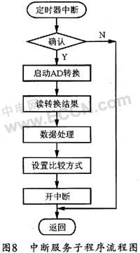

控制系统的主要指令都可在定时器中完成。图8所示是其定时器周期中断服务程序流程图。若定时器计数器的值与定时器周期寄存器的值相等,则产生周期中断请求。中断被响应后,系统将进入中断服务程序。当其确认中断源正确后,首先启动外部A/D转换器,以采集相应的电能质量信号,再对转换结果进行数据处理与比较,最后开总中断并返回。
