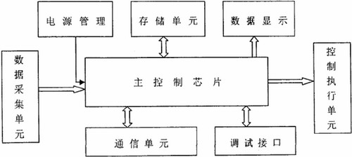

由于该节能装置需检测的模拟量较多,如储气罐内的压力、制动踏板的位置、车速、活塞运行位置和油门踏板位置等数据,而且有些是需实时监控的,如储气罐内的压力等,需要使用多任务执行方可实现,而普通单片机无法满足这一要求。因此需根据实际情况,选用合适的处理器芯片,加上各种数据和程序存储芯片构成最小系统。同时,增加数据采集、显示、通信接口、控制执行单元和电源管理模块等,来组成一个完整的控制系统。由于目前汽车应用CAN现场总线比较广泛,因此,为了与汽车的控制系统连接的方便,还增加了CAN总线接口,由此构成了整个硬件系统。系统的总体框图如图1所示。

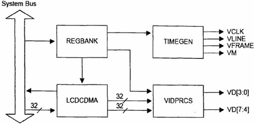

LCD控制器逻辑框图如下图4所示。
