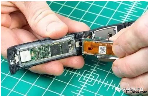

一个智能手环通常由射频电路单元、时钟电路单元、存储器电路单元、传感器电路单元和主控MCU单元等组成,而电路PCB通常集中在较小的范围内,进行单面或者双面贴片,电路板为4层或者6层为主。下图为网络上查找到的37度智能手环的电路PCB。
既然那么多功能集中在一个较小的PCB板上,那么在手环的布局和布线中我们要进行格外的注意,现在总结一些注意事项,以供参考。
1、PCB设计电路分区布局,注意走线保护
从上面的PCB电路板中可以看出,智能手环的各个部分电路(不同颜色方框标记)有很好的分区:由于智能手环是数字电路元件集合在一起,在电路设计中只要做好配套的电阻电容分布,就可以完成一定功能的电路模块,由此使得电路设计更加简洁和便于查找。虽然有些传感器电路单元采用模拟电路技术进行数据采集,一旦将该模块设计为模块,那么,通过相应的连接接口即可完成数据的通信和信息的传递。
在电路模块布局时,一方面需要注意时钟电路和晶振电路要经过最短的路径到达目标管教,另一方面,在时钟走线时还要注意避让数据线,防止干扰影响系统的稳定。
在走线时,需要对关键走线进行保护,比如时钟产生电路,晶振电路等是否进行敷铜保护,是否进行环地保护等,一般在设计中会进行保护,对于晶振部分是需要挖铜处理。
